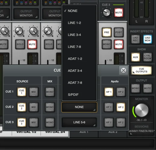

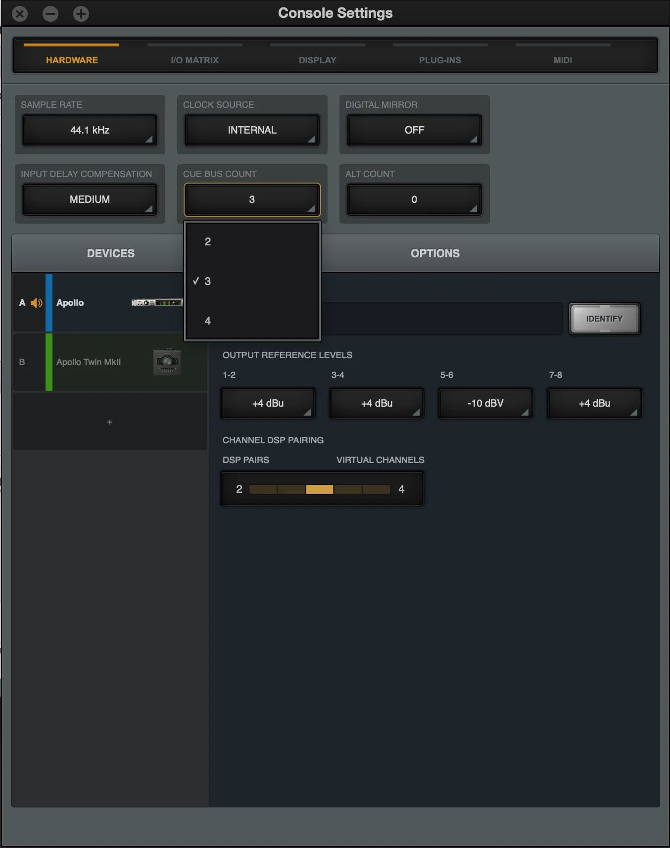

Wie die anderen hier schon bestätigt haben geht das genau so wie du dir wünscht
Bildschirmfoto 2021-07-26 um 13.46.09.webp .Bildschirmfoto 2021-07-26 um 13.45.31.webp
