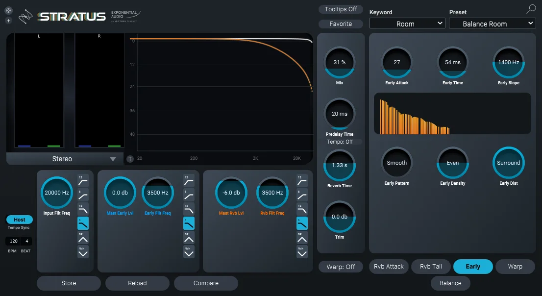

In den Plugins von Exponential Audio gibt es sehr viele Konfigurationsmöglichkeiten, die Early Reflections zu beeinflussen. Insbesondere kann man den Peak der Hallfahne durch Verkürzen der Attack Einstellung sehr früh beginnen lassen, wodurch das Audiosignal dann als näher wahrgenommen wird.
Die beiden Hall Plugins von Exponential Audio sind dabei die Einzigen, wo man die Attack Zeit der Hallfahne konfigurieren kann, was für eine Tiefenstaffelung elementar ist. Die meisten Hersteller von Hall Plugins unterschlagen gerne solche Details.
Du meinst die Early Reflections? Das wundert mich aber; die kann man bei den Valhalla-Reverbs auch einstellen.
Hier mal ein Screenshot des Plugins auf der Early Reflections Seite:

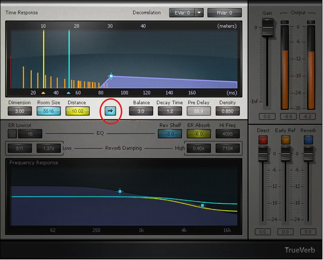

Das erinnert mich nämlich an die Waves Reverbs, wie zB das TrueVerb.

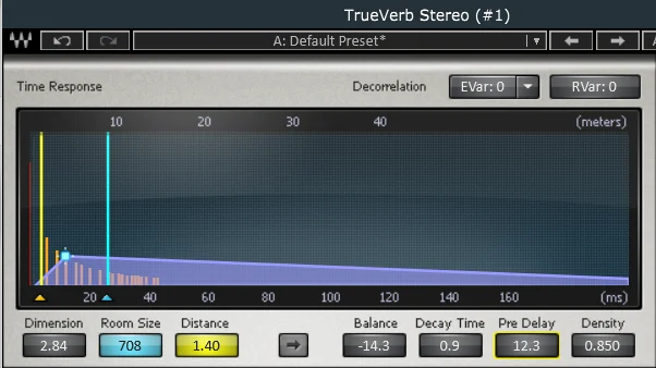

Die Attack-Zeit der Hallfahne hat jetzt erstmal nichts mit den ERs zu tun, aber man kann beim Trueverb z.B. durch Drücken des blauen Pfeils den Diffusschall von den ERs trennen und dann durch Ändern des Pre-Delay-Wertes den ganzen Nachhall hin- und herbewegen. So kann man auch eher unrealistische Kombinationen erzwingen, wo der Tail (blau) die ER's (gelbe Striche) direkt überlagern.
Für gewöhnlich ist der Nachhall beim TrueVerb an die ERs und deren Einstellungen gebunden und fängt wie im Bild oben bei den letzten paar ERs an. Nimmt man dann Einstellungn bei Dimension, Room Size und Distance vor bewegt sich auch der Nachhall entsprechend vor und zurück und hoch und runter. Ist im Bild schwer zu erklären. Das sieht man im Video unten ab 8:53
Letzendlich kann es aber die Attackzeit des Nachhalls nicht verändern. Mir ist leider noch nicht eingefallen, wo ich das gesehen hatte. Davon abgesehen sieht das Stratus aber ähnlich umfangreich, bzw umfangreicher aus. Vorteil bei Waves ist die Visualisierung
