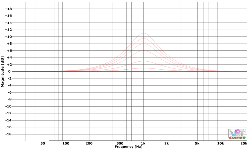

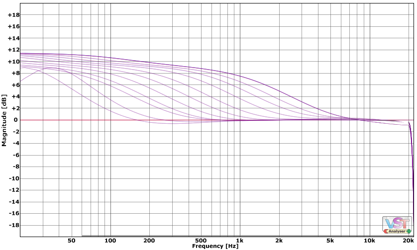

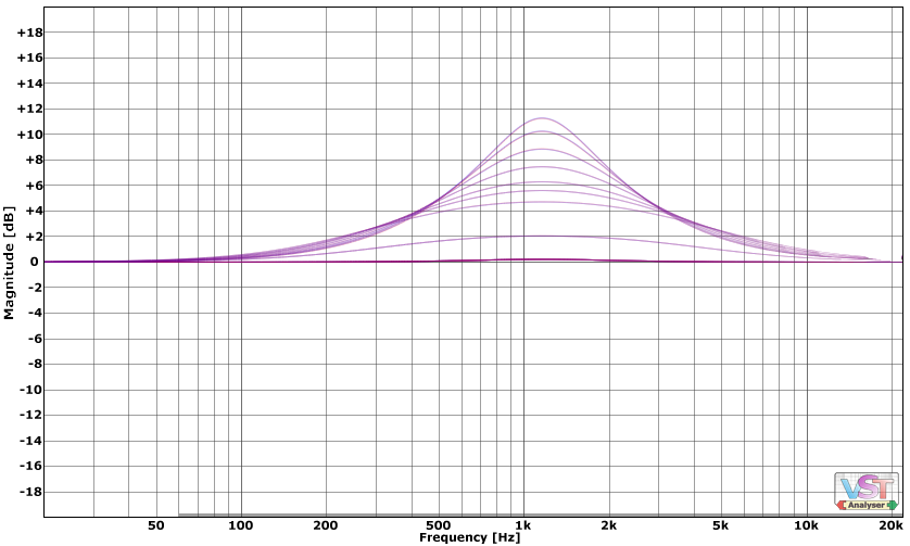

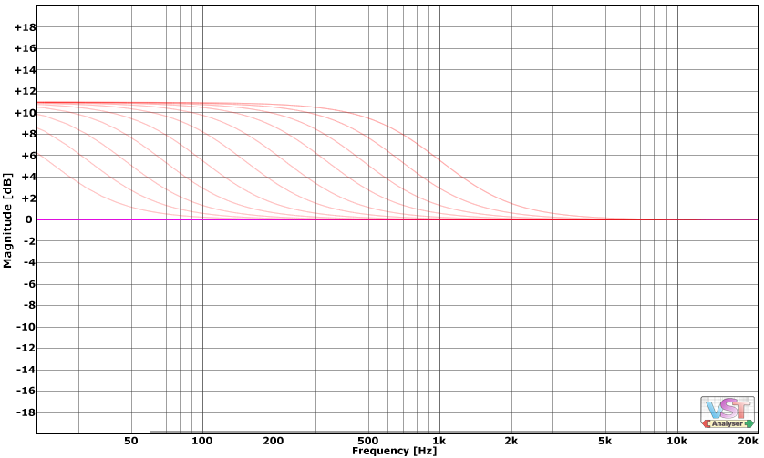

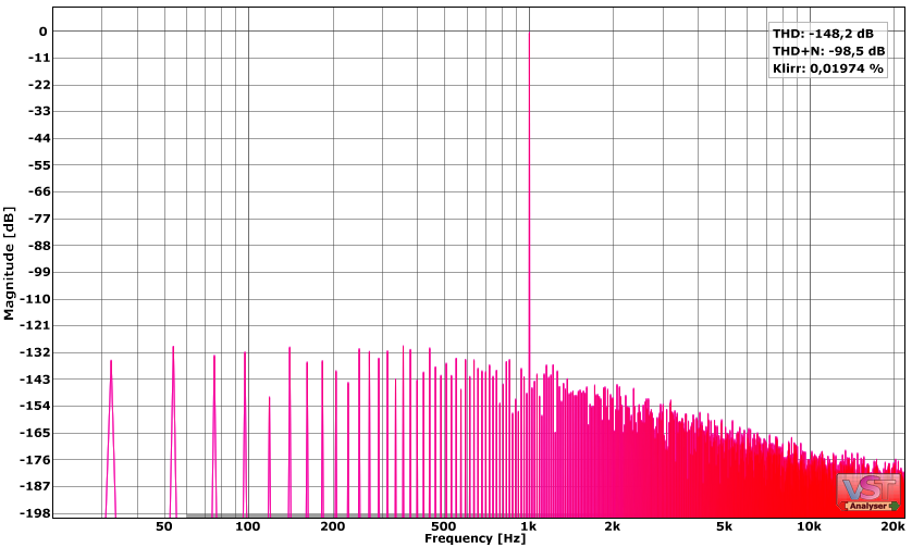

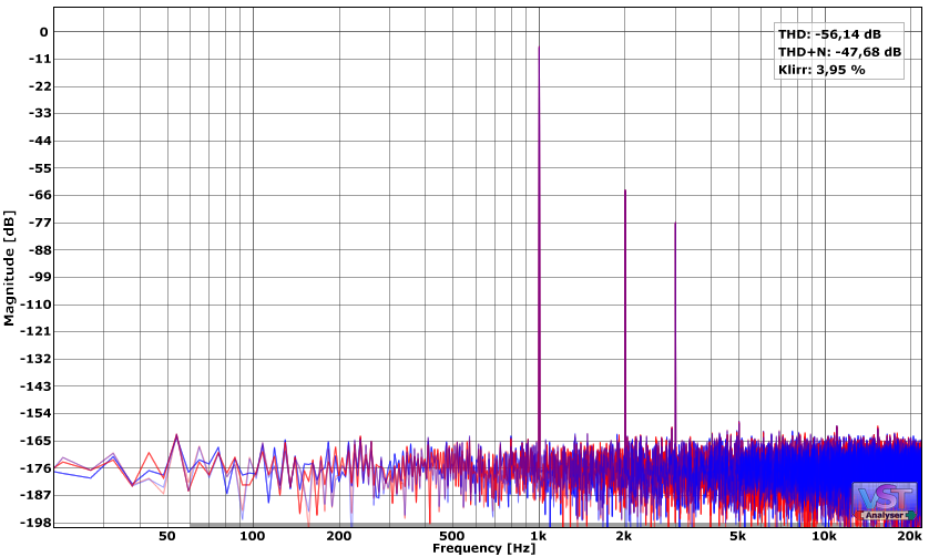

naja, nicht wirklich. weder die filterkurven vom massive passive, noch die harmonische verzerrung wurden emuliert.
hab das mal mit der uad variante verglichen.
Wenn, dann wäre es auch ein wirkliches "Klangwunder" ;)
grade die filterkurven machen den massive passive doch aus!
das hier ist ein stinknormaler eq mit festen bandwith-werten.
einfach massive passive drüber geschrieben, fertisch.
hab mal n paar bildchen drangehängt.
