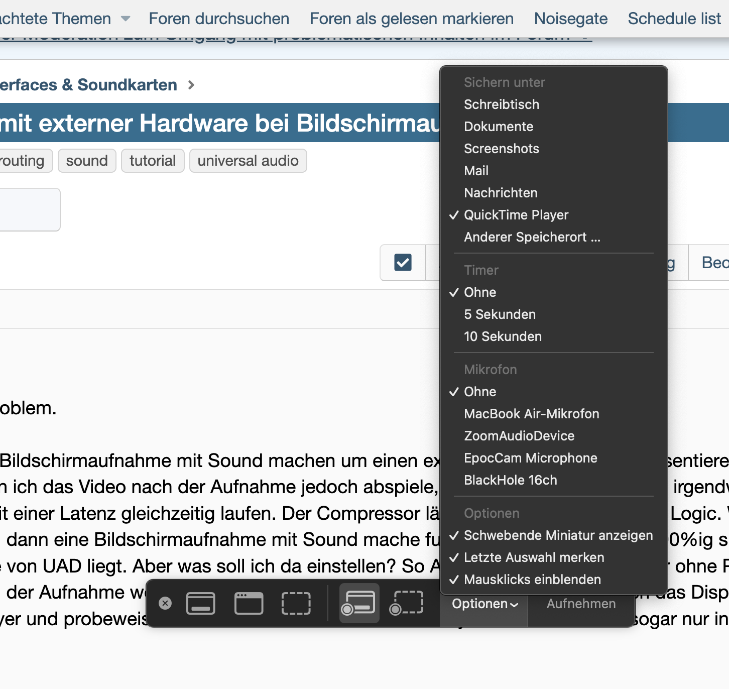

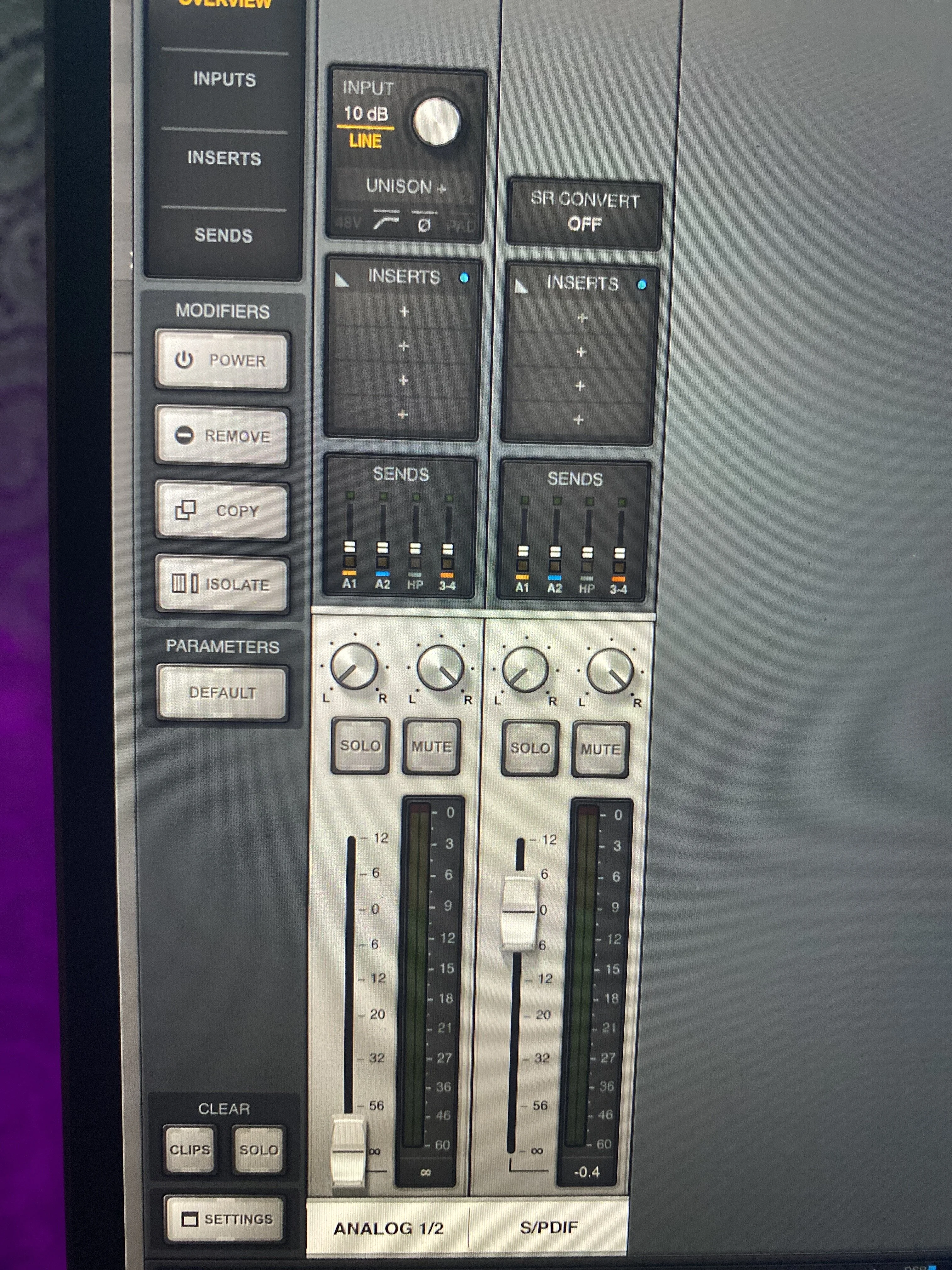

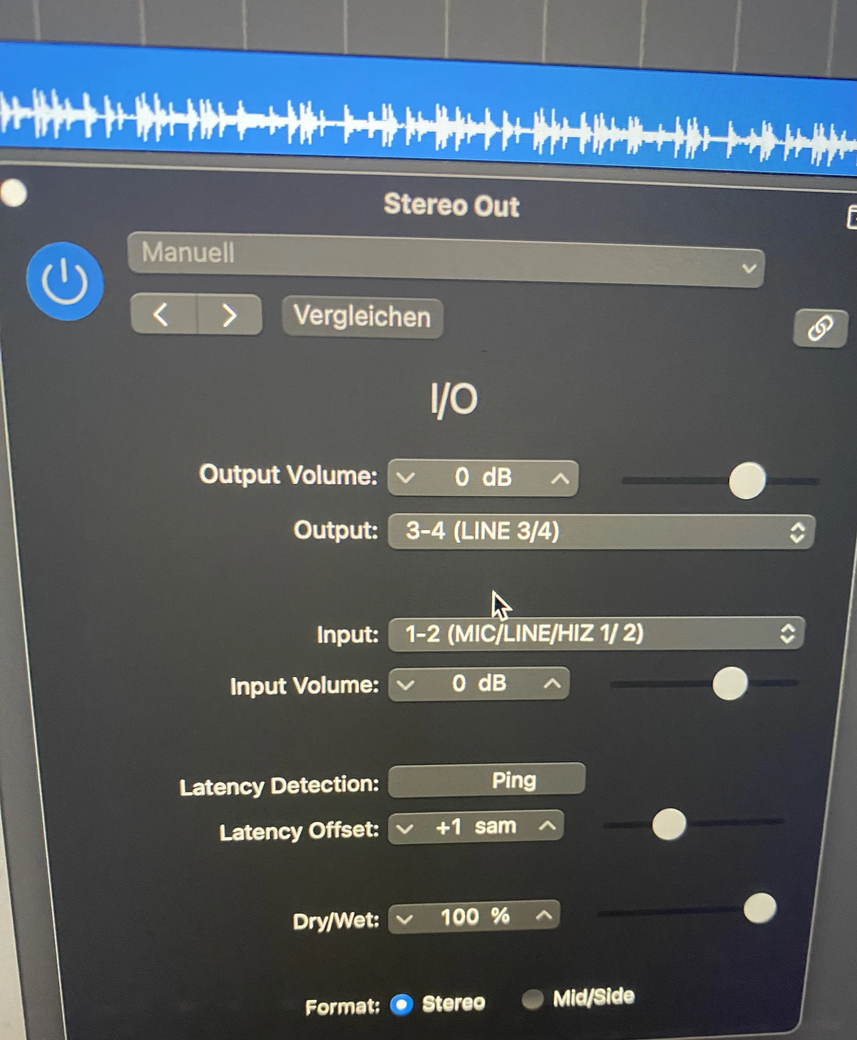

Ich wollte eine Bildschirmaufnahme mit Sound machen um einen externen Compressor zu präsentieren in einem A/B Vergleich. Wenn ich das Video nach der Aufnahme jedoch abspiele, ist da ein komisches Delay irgendwie Phasig als ob 2 Spuren mit einer Latenz gleichzeitig laufen. Der Compressor läuft über das I/O Plugin von Logic. Wenn ich den ausschalte und dann eine Bildschirmaufnahme mit Sound mache funktioniert es. Ich bin mir 100%ig sicher das es an der Console von UAD liegt. Aber was soll ich da einstellen? So Ansich läuft der Compressor ohne Probleme ohne Latenz. Nur bei der Aufnahme wenn ich das Video am Ende abspiele. Aufgenommen hab ich das Display mit QuickTime Player und probeweise mit Camtasia. Beim QuickTime Player war es am Ende sogar nur in Mono statt Stereo.

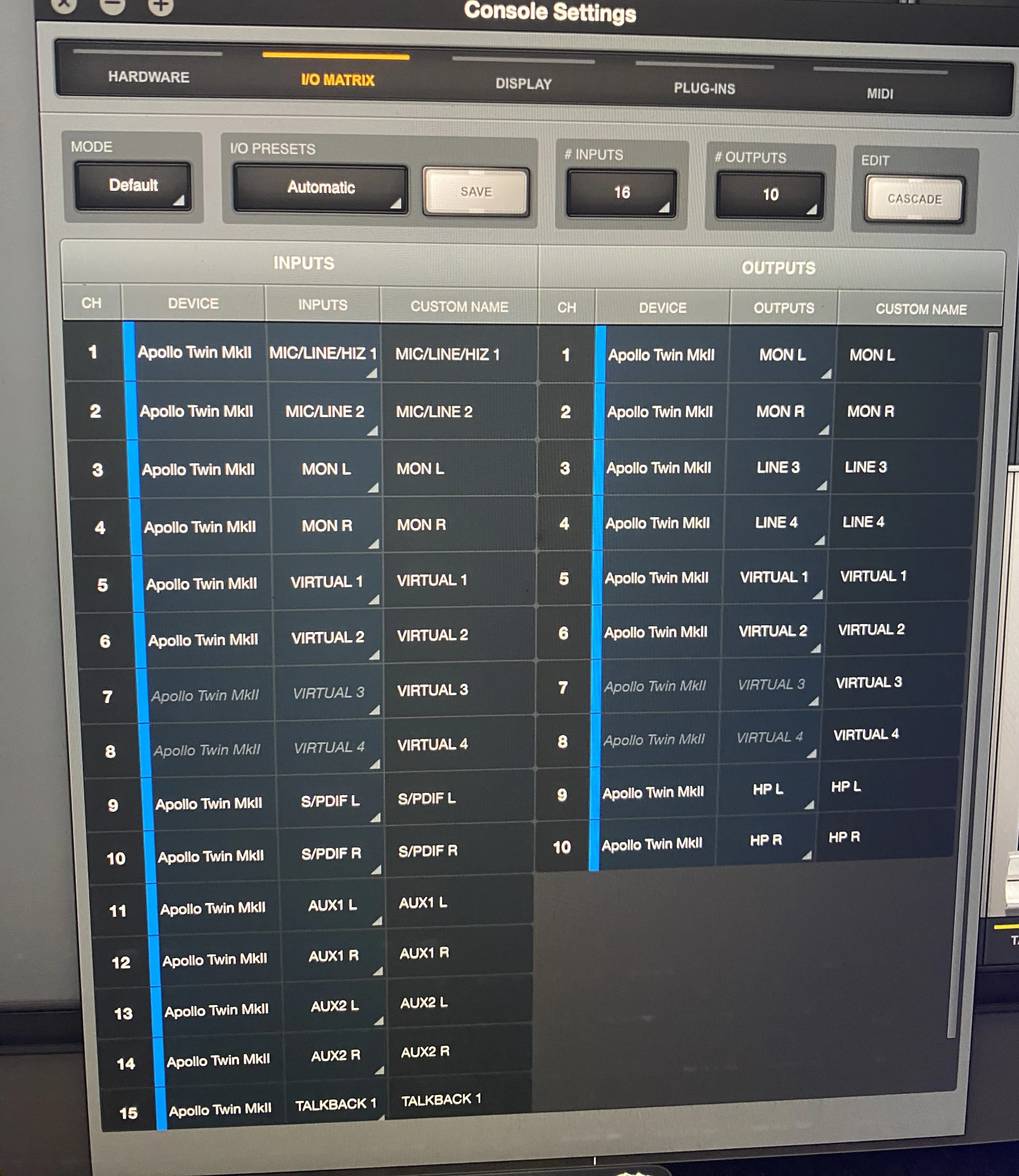

Anbei paar Fotos.
Da bin ich bei Dir.
Höchstwahrscheinlich kommt ein Signal einmal auf den Mix in der Console (den Du vermutlich als Input bei der Videoaufnahme einstellst) und einmal über das Playback von Logic.
Die Console kenne ich nicht genau genug um konkrete Tipps geben zu können.
Üblicherweise ist es so, dass trotz der Bezeichnungen in Logic, das Signal nicht direkt an einen Hardware-Output geschickt wird, sondern in der Console für das Routing bereit steht (und ggf. schon "verkabelt" ist).
Sinngemäß musst Du sicherstellen, dass der Compressor-Send (vom IO-Plugin) ausschliesslich an den Hardware-Output kommt und der Compressor-Return ausschliesslich ins IO-Plugin zurück nach Logic.
Also alle Mixe und Routing-Einstellungen genau kontrollieren.

Danke dir. Leider weiß ich nicht so genau wie ich das in der Console einstelle. Hab einiges rum probiert. Aber es will nicht so recht…vielleicht hat jemand Ahnung von der Console und kann da genaueres dazu sagen?

Seltsamerweise kann man die Eingänge nicht auswählen. Das hab ich bereits vor gehabt aber ich kann nur „Systemsound“ auswählen.
