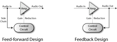

nach meinem verständnis wird mit einem externen sidechain ein FB compressor quasi zum FF compressor. außer man greift eben das wet-signal ab, filtert es & führt es dem sidechain zu. sogesehen kann man so jeden FF compressor auch zum FB compressor machen.
Okay, ich nehme meine Behauptung zur Hälfte zurück. Das geht schon so. Bei external SC ist aber mMn. Schluss mit FB.:D
