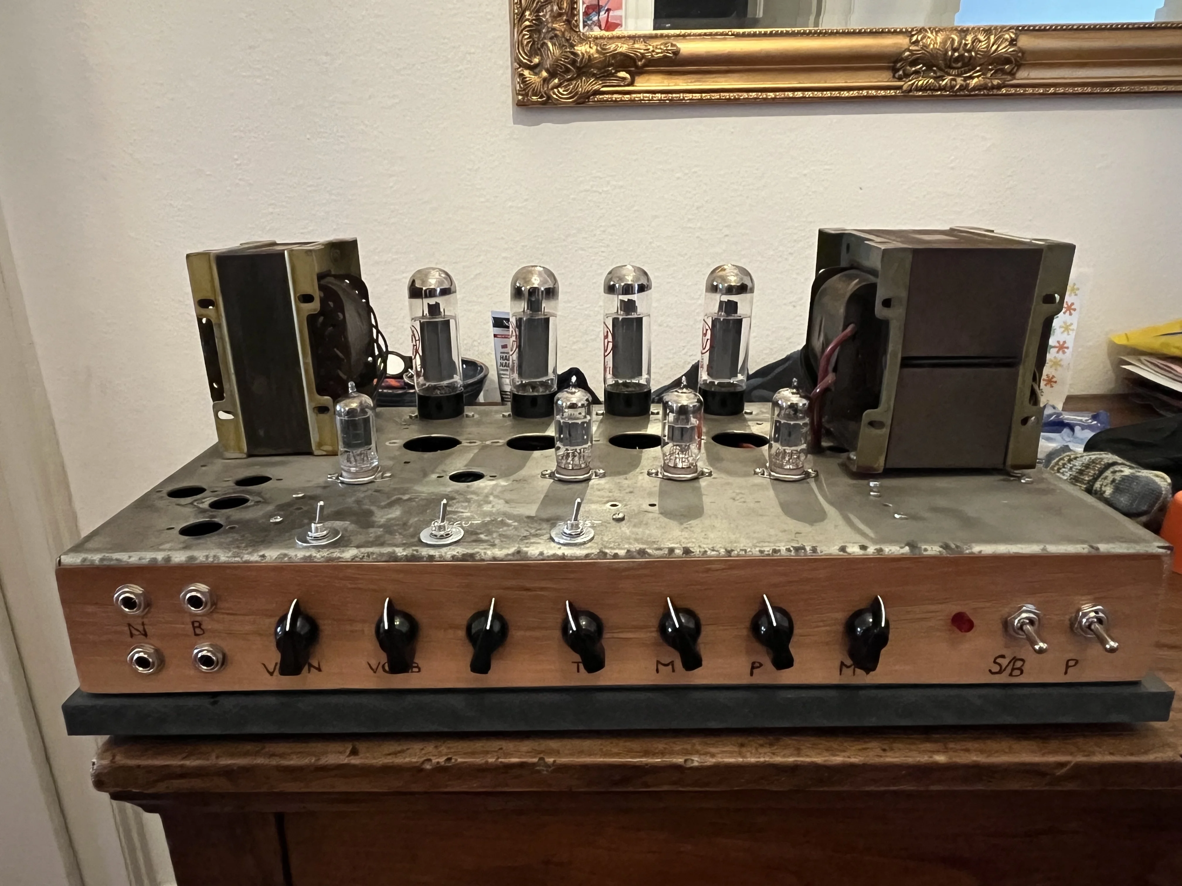

Ich habe auch nochmals extra den Techniker meines Vertrauens kontaktiert und er meinte, dass das in meinem Fall schon sehr laut sein kann weil mein Transformer nicht mehr ganz so frisch ist. Die Trafos und das Chassis stammen von einem Sound City 120 aus den 70ern, der wohl sehr lange in sehr feuchter Umgebung stand, vom Amp war wirklich nichts mehr zu gebrauchen, alles verrostet und kaputt, aber die Trafos funktionieren. Aber vielleicht auch nicht ewigs, ich werde den Amp auf jeden Fall so lange spielen, bis der Trafo ausfällt, allzu viel kann dann auch nicht kaputt gehen. Ausser eben der Trafo - aber den vorher schon in den Ruhestand schicken ist schade, schliesslich ein begehrter Partridge.
Falls es wen interessiert - so sieht das Baby aus :-!
