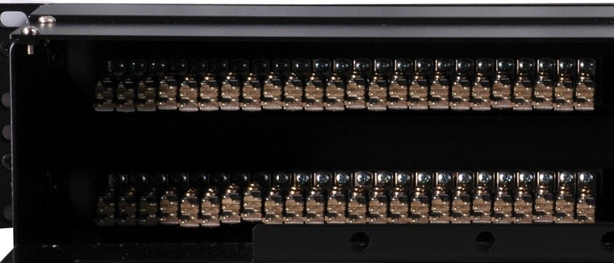

Ich bin gerade dabei mir meine [g=435]Patchbay[/g] einzurichten. Ich habe mir eine Switchcraft TTP96K3FN zugelegt. Jene ist voll normalisiert, bereitet mir jedoch ein Problem.
Das Teil besitzt 96 TT Bantam Buchsen und pro Buchse auf der Rückseite 5 Lötanschlüsse. Leider war diese Firma nicht fähig, eine Betriebsanleitung beizulegen, sodass man sich annähernd durchblickt.
Ich hatte noch nie das Vergnügen, so ein Teil zu verkabeln. Habe sonst, traue ich mich sagen schon Erfahrung was löten an sich betrifft, dieses Teil übertrifft jedoch meine Kenntnisse. Ich kenne mich mit den Anschlüssen auf der Rückseite nicht aus, total unklar wo ich da meine drei Punkte anlöten sollte.
Anbei ein Bild mit der Rückseite der [g=435]Patchbay[/g].
Liebe Grüsse..Matthias

wenns 5 sind hast du 1x masse und 2x mitte und tip und 2x geschalteten mitte und tip
d.h. z.B.
2 ist mit 4 und 3 ist mit 5 über einen kontakt gebrückt, der auf geht, wenn der stecker drin steckt
