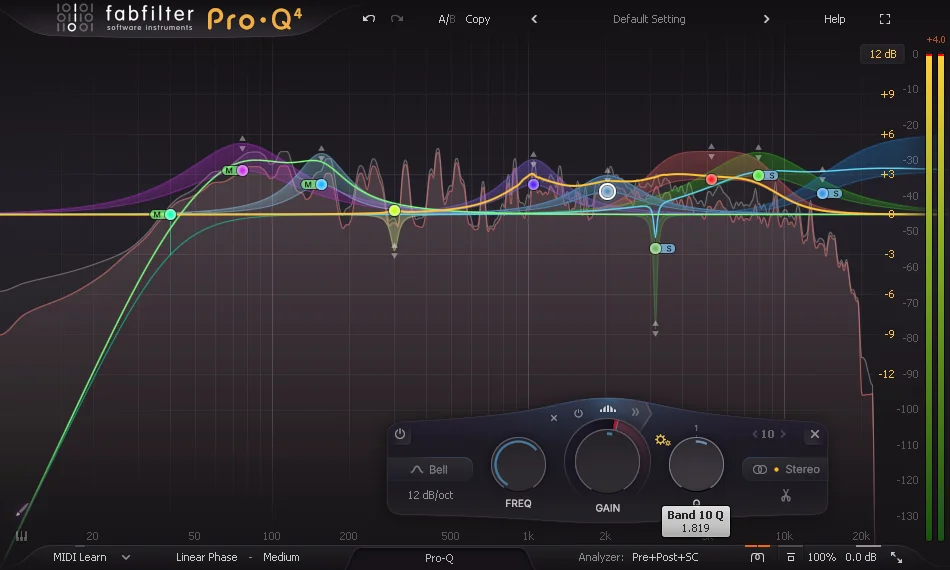

So generell finde ich den Mix schon gernicht so schlecht.
Hervorhebung des Gesangsbereiches wäre meiner Meinung nach auch ein Thema:
Die Anhebungen im Screenshot bei 1K, 2K und etwa 5K sind alle für die Hervorhebung der Gesangsstimme
Die starke Absenkung knapp über 3K ist eine Resonanz (Geschmackssache)
300 Hz ist Mumpfigkeit
Die Anhebungen im Bassbereih sind eher kosmetisch zu betrachten (Geschmackssache)
Die Anhebungen auf der Seite ab etwa 8K sind für die Räumlichkeit
Ebenfalls Danke für diesen und die anderen Vorschläge bezüglich EQ: Ich werde den Mix nachher nochmal durchgehen, einiges davon ausprobieren und schauen, ob ich die Unterschiede bemerke :)
