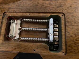

Moin ,
ich habe meine Gitarre auf D runtergestimmt (das erste Mal mit DER Gitarre , das Tremolo hängt nun runter und die G Saite ist nicht mehr spielbar , kann man das Ding wieder hochschrauben? Bei meinen anderen Gits hat es funktioniert ohne das ich was an den Tremolos ändern musste...
Habt ihr einen Tip?
Danke im voraus...
Chris

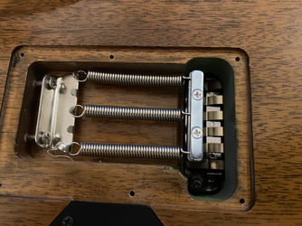

Ich habe auch die Rückseite fotografiert , irgendwie ist ein ungültiges Format...reiche ich nach
Da
Unten Links (auf dem Foto) ist eine Schraube , kann man damit das Tremolo wieder ausrichten?
Du musst mit den Schrauben, die im Fach die Federn spannen, die Federspannung kontrollieren.

Stimme die Gitarre wieder auf E Standard. Blockiere das Tremolo bzw. den Tremoloblock in der Richtung, in die es aufgrund der nachlassenden Saitenstraffheit beim downtunen wandern wird, bei dem o.g. Foto nach links, bzw. in Richtung der Federn. Das geht zB wenn du Picks aufeinander stapelst und diese mit Tese Krepp einwickelst. Das Tremolo muss so fixiert sein, dass es parallel zum Body ist.
Sobald es fixiert ist, stimmst du runter. Durch den Blocker sinkt das Tremolo aufgrund der nachlassenden Saitenspannung nicht in die Ausfräsung herab. Stimme die Gitarre auf Standard D oder was auch immer. Zuerst mit den Tunern, dann fixierst du den Sattel, dann mit den Feintunern.
Jetzt nimmst Du den Block raus und das Tremolo wird in den Body sinken. Mache das vorsichtig und helfe dir mit dem Tremolo-Arm.
Das Tuning wird auch nicht mehr passen. Jetzt ziehst Du die Federn an, indem du die beiden Schrauben in den Korpus eindrehst. Schaue dabei auf den Tuner und drehe die Schrauben so weit rein, dass die Saiten, v.a. die höchste und die tiefste alleine deshalb wieder in Tune sind.
Dann sollte der Tremoloblock bzw. die Plattform auch wieder parallel zum Korpus sein. Sobald das der Fall ist, kannst du die Gitarre nochmal mit den Feintunern durchstimmen.
Alles andere ist Murks. weil Saitenspannung und Federnspannung sich gegenseitig beeinflussen. D.h. stimmen und dann ohne Referenz die Federn straffen wird nicht gehen, d.h. du brachst eine Konstante. Diese bekommst du mit dem o.g. Block.

Die Tipps sind ja alle richtig, aber was ist mit den Stegreitern speziell für G- und A-Saite los? Dass die da so windschief rumhängen hat doch nix mit der Vibratofederspannung zu tun...
Hmmm... also ich versteh nicht ganz, was du mit windschief rumhängen meinst? Bei der A-Saite sieht es so aus, als ob die Saite durch die Neigung nach hinten eine Stelle vor dem Sattel berührt. Aber der TE hat nix geschrieben, dass die A-Saite Probleme macht. Die G-Saite allerdings schon. Wie gesagt - ich verstehe nicht genau was du meinst. Es scheint, dass der Reiter für die G-Saite tiefer liegt - das könnte aber auch eine Folge der Lichtreflexion auf dem Foto sein, da dieser Reiter wesentlich weiter hinten steht als bspw. der der benachbarten h-Saite. Aber vielleicht müsste @profhoell das Problem besser beschreiben.
Die Böckchen sehen doch krumm und schief aus. Tiefer auch, ja - was umso seltsamer bzw. schlimmer ist, weil das System ja eigentlich keine individuelle Höhenverstellung per Saite bietet.
