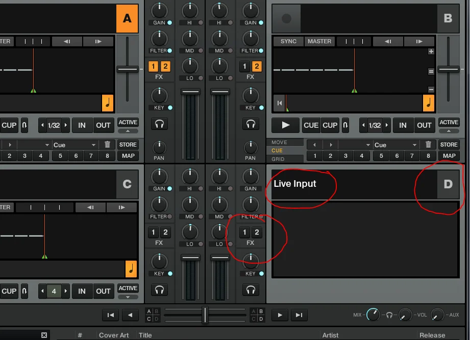

das, was du machen möchtest, ist möglich. Ich würde es über einen kleinen Umweg machen. Brauchst du alle vier Decks? Wenn nicht, kannst du folgendes machen:
1.Such dir ein Deck aus. Als Beispeil nehme ich Deck D. Stelle hier unter ,,Preferences'' bei ,,Input Routing'' den Mikrofon-Kanal für ,,Input Deck D'' ein.
2.Siehe für die weitere Beschreibung nun das Bild. Mir hilft es, die Ansicht auf vier Decks einzustellen. Wenn du die Maus unter den Buckstaben D des Decks bewegst, erscheint ein Pfeil nach unten und du kannst einstellen, wie das Deck agieren soll. Da gibt es unterschiedliche Möglichkeiten. Hier wählst du dann ,,Live Input'' aus. Wenn das geklappt hat, siehst du das an dem veränderten Deck. Nun läuft das Mikro wie ein Track über das Deck D. Nun musst du nur noch die FX-Einheit auswählen und du kannst die Effekte auf das Mikro legen. Du musst nicht unbedingt die Vier-Deck-Ansicht beibehalten. Deck C und D funktionieren weiterhin, auch wenn sie nicht sichtbar sind.
Ich hoffe, dass du damit was anfangen kannst.
Sehr geil, ich danke dir!!!
Gleich mal testen wenn ich daheim bin!!!
