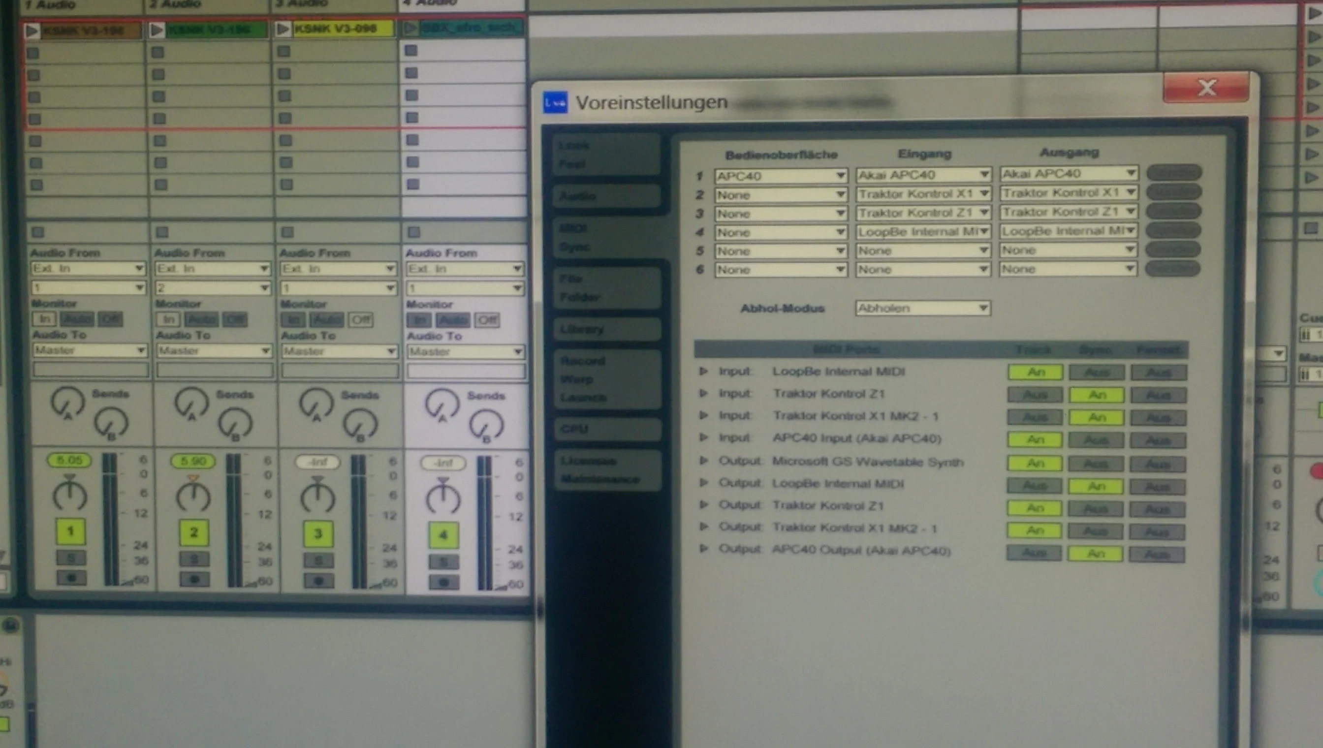

Ich möchte gerne Traktor 2 Pro mit Ableton* Live 9 via MIDI Clock auf einem PC Syncronisieren.
Betriebssystem: Windows 7
Traktor Steuerung: NI-X1 & NI-Z1 mit intigriertem Audio Interface
Ableton* Steuerung: APC 40
Habe mich schon durch die Traktor 2 Bible 2014 gelesen aber bekomme es nicht hin :(
Einstellungen im Traktor Controll Manager:
Device: Generic MIDI
In-Port: None / Out-Port: LoopBe Internal MIDI
Wer hat schon erfahrungen gemacht? Und wer kann mir die Einstellungen bei Ableton* im MIDI Sync Menü erklären?

Hab schon alles mögliche ausprobiert.
Ableton* läuft auch über die Soundkarte von vom Z1. Nur leider nicht sync

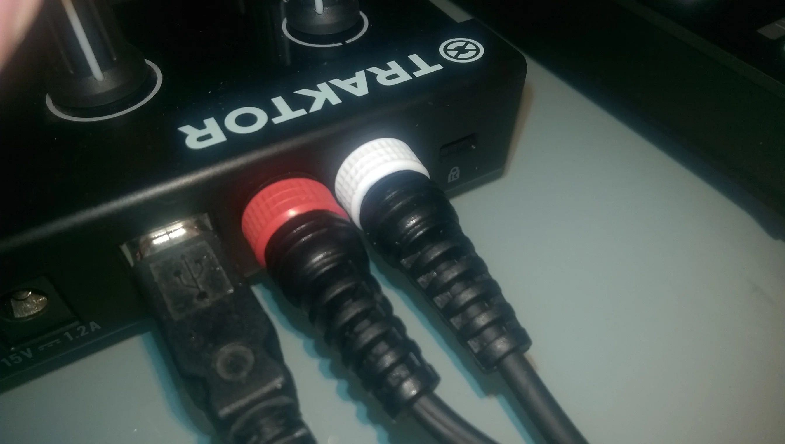

Hallo Kai, ich bin eigendlich der meinung das es nur noch eine einstellungs Sache ist in den Programmen. Weil der Sound von Ableton läuft ja auch durch die im X1 Intigrierte Soundkarte.
Ich könnte Ableton über USB an mein Focusrite Saffire 6 USB anschließen und somit hat jeder eine eigene Soundkarte.
Im Bild der eingang rechts. Ist das für die MIDI überbrückung gedacht zwischen zwei Soundkarten?
Huch nee das ja ein Schloß :D
Aber weitere verbindungs optionen zwischen den beiden Soundkarten sind ja nicht vorhande.

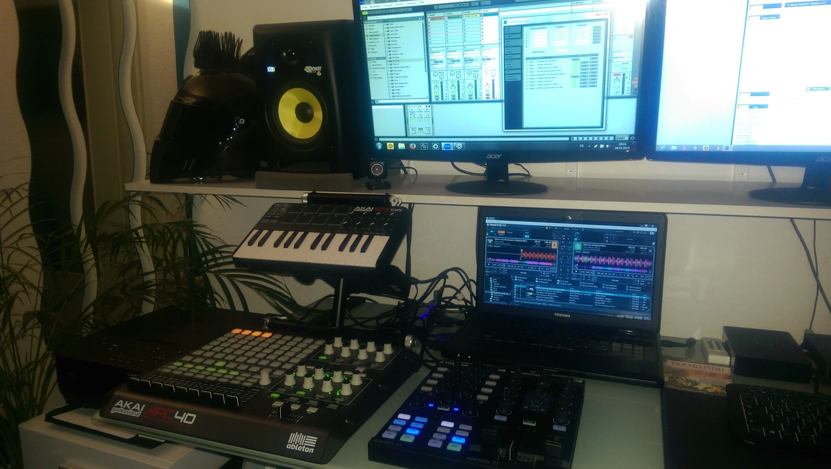

Mit dem in Windows integrierten ;) Snipping-Tool kannst Du Screenshots erstellen, auf denen man dann deine Einstellungen besser erkennen kann.
Und Du solltest deine Boxen mal angewinkelt aufstellen, auf den Bildern hat es den Anschein, dass sie gerade nach vorne gerichtet sind, so hast Du ja gar keine richtige Stereo-Abbildung.
Also was schonmal nicht funktioniert, ist wenn du Ableton sowie Traktor auf externe Clock setzt, somit wären beide Slaves. Auf dem Bild kann man erkennen, dass du das so eingestellt hast.
Wenn Ableton dem Traktor folgen soll, muss die Clock von Traktor auf Master oder Auto stehen.

LoopBe Internal MIDI habe ich instaliert

Nach nochmaligen überfliegen seh ich grad, in Post #2 von "TonSchnitzer" steht glaub ich schon ein guter Rat:
Du musst in den Voreinstellungen unter Midi-Portal bei LoopBe INPUT "Sync" einschalten.
Dann sollte im Transportfeld die Schaltfläche "Extern" auftauchen...
Alles schon ausprobiert :D
Und wenn du in den Voreinstellungen "Sync" aktiviert hast, zeigt dir Ableton doch über eine Status LED an, ob du ein Signal erhältst. Wie sieht es bei dir aus? Blinkt die LED?
