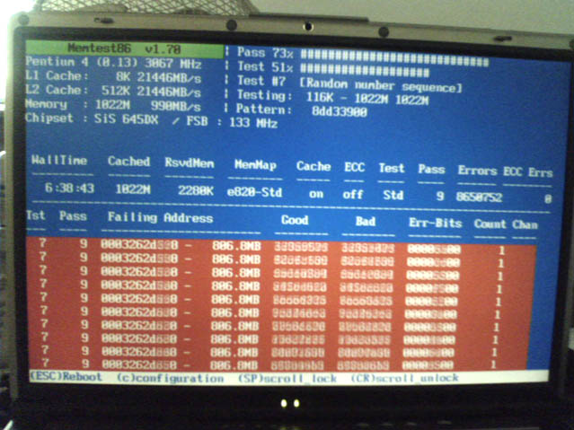

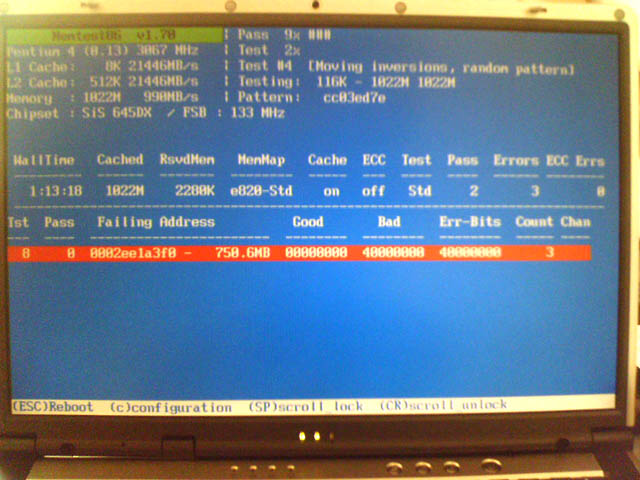

Hm, ich dachte, dass ich mit meiner neuen Festplatte auch soweit durch bin... Klappt ja auch eigentlich alles.
Doch aus Neugier habe ich dann auch mal den Memtest an dem Notebook ausprobiert...
Nun, über fünf Stunden lang (bei glaube 7 Passes) hatte ich praktisch nur dieses Resultat (bei jedem Pass, beim "Test 8" immer denselben Fehler gefunden):
Beim 9. oder 10. Pass ist er dann plötzlich total ausgeflippt! Hatte über 8000000 (> 8 Mio) Fehler gefunden, bis ich den Test nach 6,5h dann abgebrochen habe, weil ich Feierabend machen wollte...
Was sagt mir das? Wie verlässlich ist der Memtest? Ist mein Ram nun putt? Was kann an Rambausteinen denn kaputt gehen? Die bekommen doch keine Strompeaks ab und haben keine beweglichen Teile o.ä. ? Ist das normal, dass RAM über die Wupper geht? Ist halt ein Notebook, das selbstverständlich höheren mechanischen Belastungen ausgesetzt ist als ein Desktop-Rechner... kommt mir aber trotzdem komisch vor...
Gibt es sonst noch Tests, die das verifizieren könnten?
