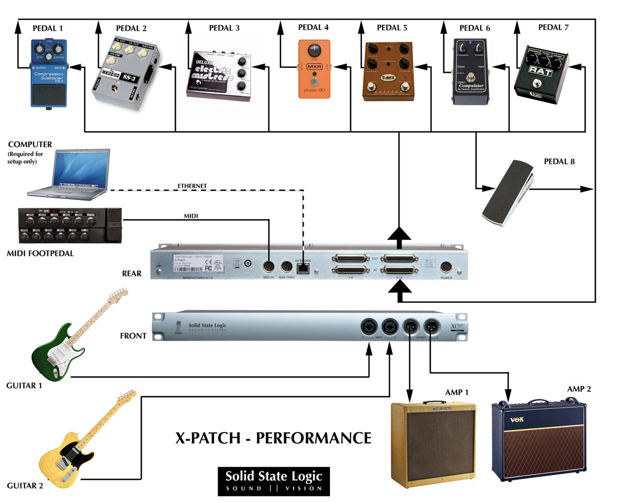

Es gab mal von SSL die X-Patch. Die wäre bestimmt was für Dich gewesen:
http://www.soundonsound.com/sos/feb11/articles/ssl-xpatch.htm
http://www.solidstatelogic.com/docs/XLogic_X-Patch_User_Guide.pdf
x-patch funktioniert intern ein bissl anders afaik...
aber sowas kann man sich auch selber einfach basteln, ein paar hochwertige buchsen und einen schalter der zwischen den eingängen umstellt.
falls du handwerklich und löttechnisch nicht so erfahren bist, sampa zb könnte dir sowas bauen.
