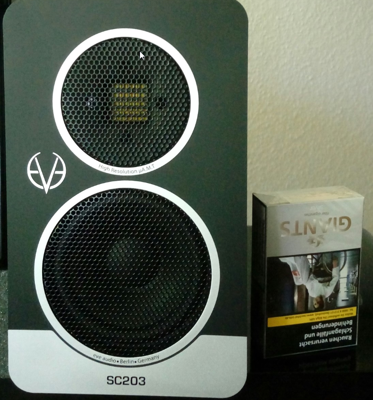

Anlässlich neuer Desktop Monitore habe ich auch mal gemischt (man muss sich ja an neues gewöhnen).
Man kann die Monitore sogar über USB an einem Laptop anschließen und gut mitnehmen.
Es sind halt 3 Zöller, aber machen trotzdem Spaß :-)
Hier mein Mix mit diesen süßen Dingern:
Und hier mal ein Bild (habe noch ne Zigarettenschachtel daneben gestellt damit man die Größe besser einschätzen kann, bin aber
trotzdem Nichtraucher)

Klingt absolut gut. Das einzige, was auf den sonst eher gnädigen BD880 etwas raussticht, sind die Becken. Das liegt aber am Bleed und dass die Becken praktisch auf jeder Spur zu hören sind. Wenn man dann komprimiert, geht's ab. Ich habe bei meinem Mix die Toms freigeschnitten und die Roomtracks gelöscht, das hat etwas geholfen. Es ist aber v.a. auch sehr viel Drumsound auf dem Leadgesang.
@muffy
Danke für Feedback.
Die Becken bzw. Bleeds machen ja Telefunken wie üblich alle Ehre :)
Ich war faul und habe ein Gate genommen.
Aber in dem Fall sind die kleinen Speaker gar nicht so schlecht. Muss da mehr drauf abmischen. Also wieder mehr Zeit in der MM verbringen.
Ich mische aktuell v.a. über KH und meine Kontrollspeaker sind Presonus Eris 3.5 (das Paar für 99 EUR). Halt son bisschen Auratone Style aber mit bedeutend klareren Höhen.
Kurze Rückfrage - komplett auf den Eve gemischt oder Bass zB mit Sönnie 7506 gegengehört?
