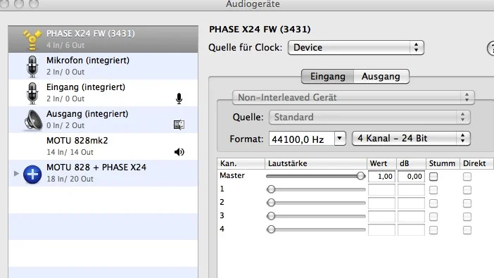

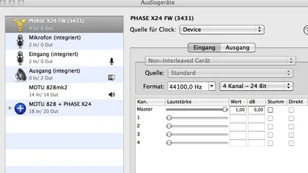

Jupp. Da lässt sich leider nichts ändern.
Da kann ich nur den Master auf mute stellen.
Hier sieht man auch das sich ausser dem Master sonst nichts einstellen lässt. warum weiss ich leider nicht. :(

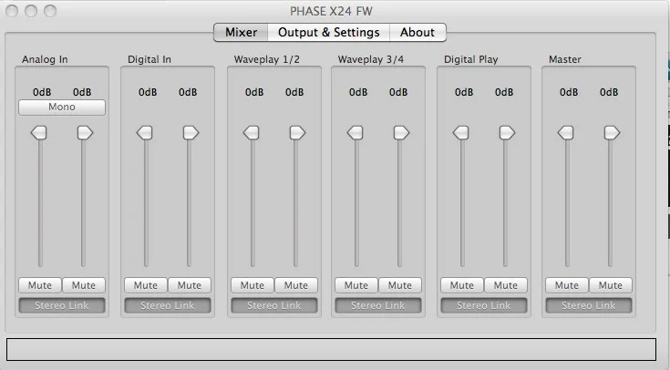

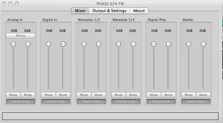

Danke für den Link. Also jetz hab ich zwar den Mixer für das Phase X24 aber leider reagiert er nicht. Ich kann keine Regler ziehen und auch nicht die Mute Tasten betätigen.
Kann das Problem vielleicht ganz woanders liegen?
Im Software Mixer sind die Regler genauso ausgegraut wie auch im Audio Midi Setup.

UPDATE:
also habe den treiber nochmal drüber installiert den rechner neu gestartet (vor dem neu einschalten die karte angeschlossen) und tada jetzt geht es. die controller im audio - midi setup sind zwar immer noch ausgegraut aber zumindest geht jetzt das bedienpanel :)
Das ist bei vielen Interfaces so, vor allem wenn sie einen eingebauten Mix-DSP haben. De kann das Audio-Midi-Setup i.d.R. nicht ansteuern - dann funktioniert z.B. auch der Lautstärkeregler in der Systemleiste nicht.
