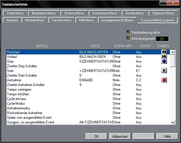

Ich möchte über mein [g=32]MIDI[/g]-Keyboard z.Bsp. die Transportkonsole steuern. Dazu habe ich in den Tastaturbefehlen bei "EVENT ART" "NOTE" eingestellt und die entsprechende Note gewählt. Trotzdem passiert gar nichts,wenn ich die Noten anspiele.
Woran liegt´s?
Und was hat eigentlich die Angabe "AKTIVIERUNGSNOTE" zu sagen?
CUBASE VST32

Also ich habe ja noch CUBASE VST32. Da ist das vielleicht etwas anders?!
Bearbeiten>>Voreinstellungen>>Tastaturbefehle
Dann öffnet sich ein Fenster mit einer Tabelle...
Befehl (Start,Stop,Speichern....)
Taste (Belegung auf der normalen Tastatur)
Event Art (dort hat man die Auswahl zwischen "OHNE","NOTE",CONTROLLER" und "PROGRAMM" )
Event (dort stellt man den jeweiligen Wert ein, je nach "Event Art" )
Die normale Tastaturbelegung klappt auch ohne Probleme.
Hi,
mit der "Aktivierungsnote" aktivierst Du diese FERNSTEUERUNG ...
Wenn ich mich noch recht entsinne, werden ZWEI Tasten für die gewünschten Funktionen gedrückt ... die EINE mit der Funktion und die ANDERE als AKTIVIERUNG dessen.

Hi,
wie gesagt, aus der Erinnerung heraus meine ich:
- z.B. die tiefste Taste auf dem Keyboard (Aktivierung ... quasi die STG-Taste) UND/ODER dann z.B. eine der höheren mit der "Funktion" belegten Tasten.
Na klar, CUBASE muß ja wissen, dass du z.Bsp. die Aufnahme starten möchtest, und nicht einfach nur eine Note spielen willst.
Funktioniert....!
Danke antares!

@snailsoft....
