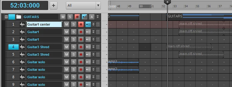

_ Screenshot "delete2.PNG" zeigt, was ich mache:
Ich möchte Takt 50 bis 53,5 löschen, und zwar auf allen Spuren.
Dazu hab ich oben über den Tracks diese dreieinhalb Takte und links alle Spuren markiert.
Wenn ich jetzt im Delete-Menü auf "OK" klicke, würde ich erwarten, dass die markierten Takte (inklusive dem Clip "main" bei Takt 50-51) gelöscht würden und die vier Clips "main riff shred" bei Takt 53,5 nach vorne zu Takt 50 rutschen würden.

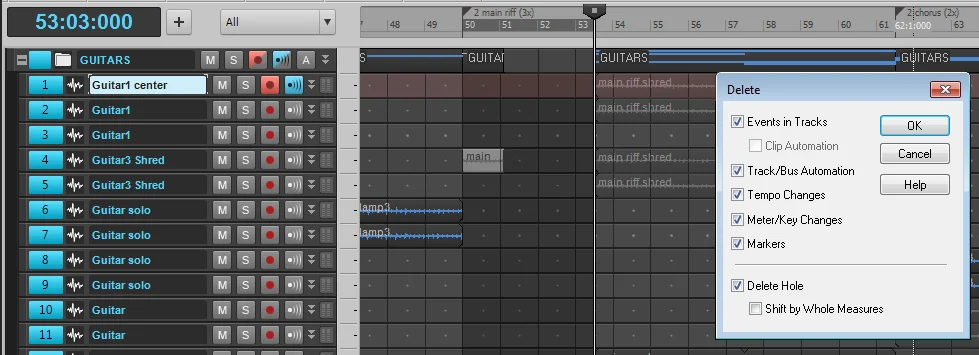

_ Screenshot "delete3.PNG" zeigt, was dann aber tatsächlich passiert:
Gelöscht wird nicht auf allen Spuren, sondern nur auf der einen, wo der Clip "main" liegt.
Und die gelöschte Länge entspricht nicht den von mir markierten dreieinhalb Takten, sondern genau der Länge dieses Clip "main".

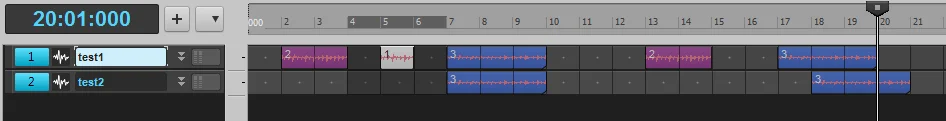

Aber egal. Ich hab zu Testzwecken jetzt ein super reduziertes Projekt gemacht mit nichts als zwei Audiospuren und drei Audioclips (also komplett ohne Midi-Clips) und da passiert das gleiche:
Ich will die Lücke zwischen Clip 2 und Clip3 löschen (also die Takte 4-7). Ich markiere diese Takte, highlighte alle Tracks und gehe dann auf Delete Special und immer noch ist das Ergebnis wie vorher, nämlich so wie in den Takten 13 bis 21 gezeigt:
Gelöscht wird nur auf der Spur, wo der "Löschclip" 1 liegt und die Länge der gelöschten Takte entspricht der Länge dieses "Löschclip" 1 und nicht der zuvor markierten Länge.
