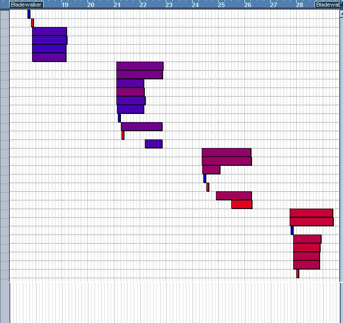

Soweit ich das beurteilen kann sitzen die alle ok....zumindest nicht da, wo sie in wirklichkeit immernoch klingen!
poste mal einen screenshot mit deinen einstellungen des fm8. für mich hört sich das nach envelope-problemen an. und deaktiviere in deinem system mal [g=32]midi[/g] thru, kann je nachdem wie du verkabelt hast auch verantwortlich dafür sein.
Das ist nicht der "Listeneditor" sondern der "Keyeditor".
Du solltest im Listeneditor nachsehen ob der Controller 64 (Pedal) wieder auf 0 (oder kleiner 63) nach dem Loslassen der letzten Note zurückgesetzt wird.
Wenn Du die Aufnahme vor dem Loslassen des Pedals beendet hast, ist dieser Rücksteller nicht aufgezeichnet worden und das Pedal gilt als dauerhaft gedrückt.
Entweder Du zeichnest dann noch mal einen Pedaldrücker auf oder Du erzeugst in einem der Editoren dieses Controllerevent 64 und gibst dem den Wert 0.
Das war schon der Listeneditor...hab nur die Werte an der Seite weg geschnitten (was dumm war, weil dann hätte man gesehen, dass die Pedale auf 64 am Ende waren), aber jetzt hab ich die Pedale auf 0 gesetzt und siehe da, sie schweigen endlich!!! :D Es war mein Fehler, dass ich die Pedale beim Stoppen der Aufnahme noch gedrückt hielt!
