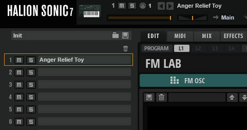

Als Bass einen FM Bass nehmen. Habe mal grob einen rausgesucht. Habe aber nicht lange gesucht, wie man am A (Anger) sieht.
