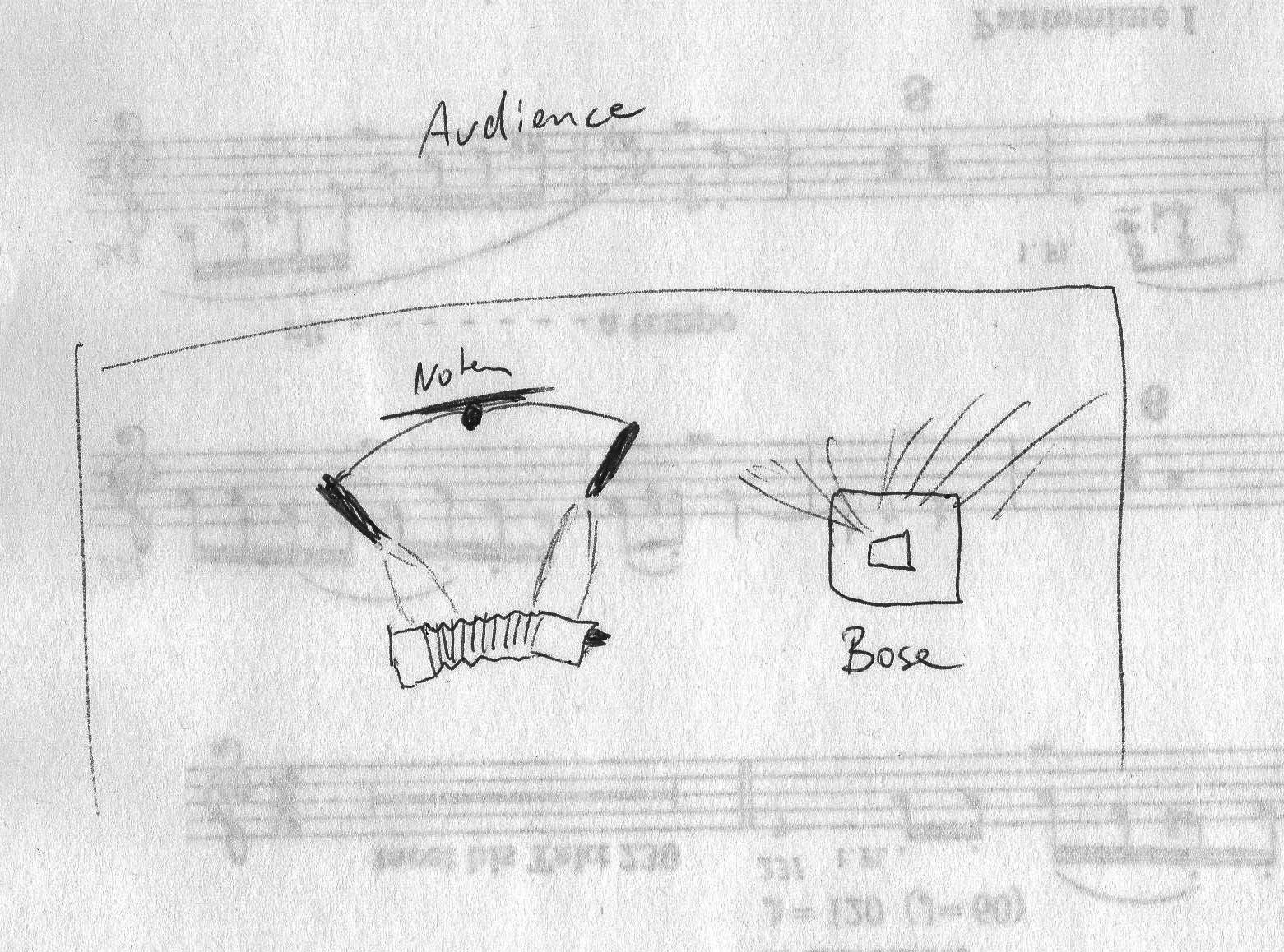

Nehmen wir an, die Positionen sind so wie im Bild.
Wäre das eine Diskussionsgrundlage?
Oder sagen wir theoretisch, es ist überhaupt keine Bose im Spiel sondern eine klassische Anlage mit klassischer Positionierung und ganz ohne Monitor. Es ist nur nicht genug Platz vorhanden, die Anlage weiter als 1 Meter links und rechts von mir (als Solisten in einer kleinen Veranstaltung) aufzustellen.
Das hatte ich vor der Bose so - die Probleme waren genau die gleichen. Nur dass die Frequenzen etwas anders waren und ich nebenbei gesagt gleich 2 Boxen mit Stativ schleppen mußte, die trotzdem nicht den ganzen Winkel erreichten. Ein Sub hätte noch gefehlt. Die Rükkopplungsprobleme sind ähnlich.
Oder stellt Euch vor: eine große Bühne mit Subs unterm Boden. Der Kontrabassist möchte oder muss mit Mikrophon spielen. Das ist genau die gleiche Situation. Du kannst die Subs stellen wie Du willst (oder besser gesagt kannst Du sie eigentlich nicht verstellen) sondern Du mußt am Mikro basteln...

Erstmal gibts hier keine BOSE-Diskussion. Das Problem ist nicht der Name, sondern die fehlende Steuerbarkeit der Richtung des Schalles dieser Dinger - was für die BOSE-Werbefritzen ein Argument ist, ist (möglicherweise) ein Graus für den, der den Sound machen muss.
Wenn Du ne 15/3 für den Saal UND als Moni in die Ecke stellen und Dich jodelnd davor - Du würdest genau die gleiche Diskussion bekommen.

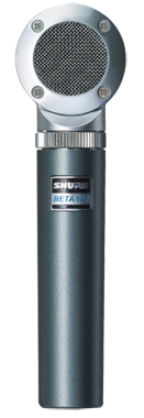

Du könntest ja mal die neuen Shuresupernieren probieren.
SHURE BETA 181/S

Beta 181S - Aha - interessant.
Weisst Du, ob die Kapseln alle mitgeliefert werden?
Die Superniere soll wohl spitzer klingen und auch den "Rücken" mit aufnehmen.

Meine Versuche stellten die Live Situation dar. Ich reihte jeweils 4 Mikros in einen Cluster aneinander und postierte die Anlage 1,5 Meter daneben. Das Ganze befand sich in meinem 8 Meter x 5 Meter Studioraum, der zwar eigentlich zu klein ist, aber das ist eben der Härtetest.
1. Nun lief ich als erstes um die Mikros herum und besprach sie aus allen Richtungen.
2. Ich provozierte Feedbacks und maß den Treshold sowie die empfindlichste Frequenz)
3. Ich spielte im erfahrungsgemäßen Abstand von ca 20 cm Leitern und laute Akkorde, um die Gleichmäßigkeit über das doch recht lange Manual zu testen. Der Schallaustritt erstreckt sich über einen ca. 40 cm hohen Grill.

http://dl.dropbox.com/u/13754833/mictest/IMG_6667.JPG (Bose steht 1,5 m daneben)
Vielleicht ist mein Aufbau falsch? Vielleicht muß ich ganz andere Sachen testen? Bin für jeden Tipp dankbar.

-Sennheiser MD 441 (extrem Kopplungssicher schreibt die Werbung)
-Sennheiser ME 36
-Neumann KMR 81 I
-Shure Beta 181
