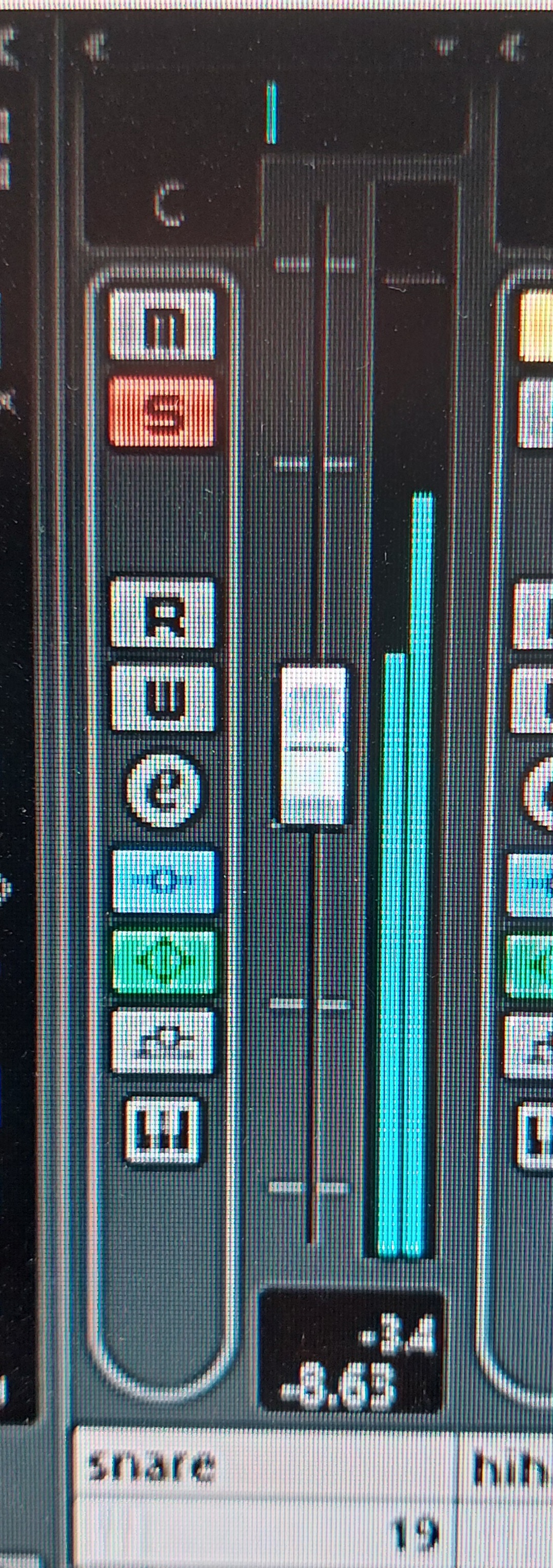

Im Mixer ist alles mittig, im Superior selbst ebenso.
Ob ich den EQ auf der Spur oder den CLA Drums auf der Snare Spur ausstelle, spielt keine Rolle.
Bin etwas ratlos. Kein Drama aber irgendwie würde ich trotzdem gern wissen, woran das liegen könnte.
Wenn ich die Snare Spur etwa 30% in die andere Richtung panne, ist es etwa ausbalanciert.
Oder soll das so, dass die Snare garnicht genau in der Mitte ballert ? 🤔
Wenn die Snare in Mittelstellung auf L/R tatsächlich pegelgleich ist, dann könnte es ein Haaseffekt sein.
btw. dies fällt viel extremer übef Kopfhörer auf. Über die Monitore dann etwas weniger.
Kommt auf die Mikrofonierung an. Das reine Snare Mikrofon sollte schon mittig sein, allerdings kommen Overhead und Raum-Mikrofone dazu, die dann eventuell dafür sorgen können, dass die Snare nicht ganz aus der Mitte kommt, da sie ja auch nicht mittig im Drumset platziert ist, so wie z.B. die Bassdrum. Höre dir nur mal das trockene Signal der Snare an und dann überprüfe OH und Room. Auch insertierte Effekte überprüfen.

Aber müsste sie nicht im Superior mittig klingen, wenn nicht gepannt wurde ?
Das reine Snare Mikrofon müsste mittig sein, erst OH und Room könnten für die Position verantwortlich sein. Ansonsten ist das Set möglicherweise einfach nicht gut aufgenommen worden. Oder hast du gar ein Stereoverbreiterung insertiert? Die würde auch dafür sorgen, dass die Snare unnatürlich nach außen gezogen wird.
Wieso ist eigentlich die einzelne Snare-Spur in Stereo? :oops:

Vielleicht klingt sie mit den anderen Mics zusammen mittig, und Du hast da was verstellt?
Hatte ich auch erst gedacht. Die Snare ist aber ja auf einer Einzelspur, OH, Room usw auch. Spätestens dann müsste doch die Snare in der Einzelspur mittig sein ?
Reaktionen: Graham
Weil bei Superior auch noch viele andere Mics die Snare aufnehmen.
Gehe in den Superior- Mischer und abwechselnd auf Solo bei jeder Spur. Dir wird auffallen, worüber überall noch die Snare zu hören ist!
Auch über Raummicros. Und die Snare hat jeweils ein Micro für Top und Button!
Ja genau. Die Mics sind ja aber dann gemutet, wenn ich die Snare Solo höre ?
Ja die Mics sind gemutet. Aber wenn du der Reihe nach auf Solo gehst, wirst du hören, wo überall die Snare durch Übersprechen noch zu hören ist!
