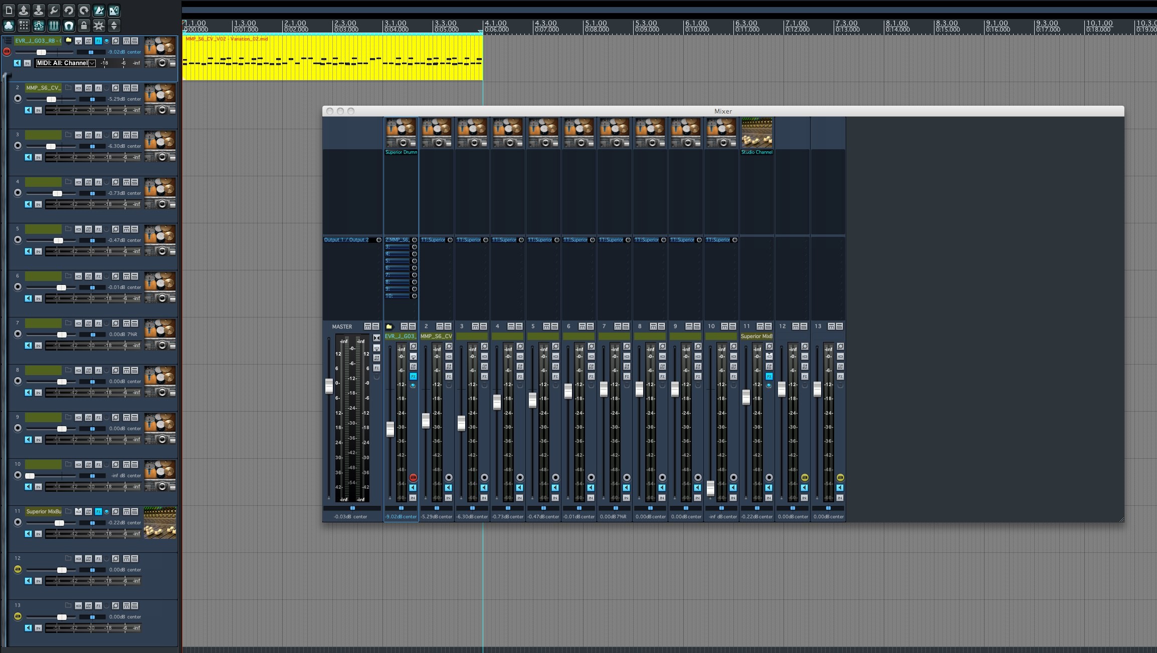

Hi allerseits,
Mich plagt gerade folgendes:
Ich habe den Superior Drummer als Multiinstrument geöffnet. Nun habe ich zwar alle Einzelkanäle im Mixer aber auch im Arrange-Window, wo sie mir zuviel Platz wegnehmen. Nun kann man die ja als Ordner zusammenfassen, aber dann kommen nicht mehr alle outputmässig an, bzw. ich glaub immer der letzte ist nur noch hörbar. (Blicke ich noch nicht ganz mit den Ordnern
ich möchte praktisch in etwa auf das gleiche raus wie in Logic.....im Arrange eine Spur des Superior sichtbar, aber im Mixer alle Einzelkanäle des Drumsets.
Ist das in Reaper auch irgendwie machbar?
Gruss

Hast du vielleicht einen screen von dem Projekt und vielleicht auch von der Routing Matrix zur Hand?
Hallo kickback,
nein bewusst habe ich am Routing nichts verändert und mit den Foldern...das weiß ich nicht so wirklich, da fehlt mir noch der Schnall. Die beiden letzten Tracks sollen auch gar nicht dazu. Wie gesagt, komme nicht wirklich damit klar
Weiss gerade nicht wie ich hier vernünftig Bilder reinkriege......Hoffe das geht irgendwie..
Gruss

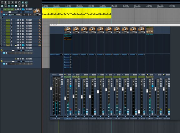

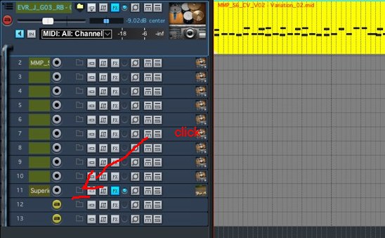

Wenn du auf das Foldericon drückst, kannst du erster / letzer / kein folder usw... im Kreis schalten. Wenn du das also bei Nr 11 machst, dann ist der Track der letzte...

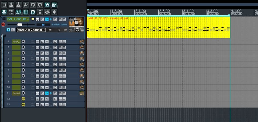

Ich musste es natürlich doch noch gleich versuchen ;). Also ich habe die Einstellung vorgenommen und alles im Mixer hat nun Pegel, aber zu hören ist nur der erste Ordner/Parent, respektive die Kick. Schalte ich irgend einen Channel Solo ist sofort komplett Ruhe und alle Pegel sind weg. Habe ich was übersehen?
Aktuell hier:
Gruss

Sooo.....die 11 ist als Bus angelegt auf die ich alle Superiorkanäle geroutet habe. Liegt da etwa der Hund begraben?
Es wird mir angezeigt das die emailadresse auf recording.de nicht existiert / registriert ist.
Ich leite das einmal an die Technik weiter; meine Möglichkeiten sind erschöpft. :?
Eigentlich nicht; wegen Projekt schicken: Wenn du es nicht irgendwo raufladen willst, dann kannst du es mit an entfernt schicken.
Unabhängig davon, würd ich dir dazu raten, den ersten SD-Output NICHT als Gruppe zu verwenden. Willst du den ersten Output regeln, regelst du die Lautstärke der Gruppe mit. Ich würds so angehen, das Midi-Item in den Ordner zu packen und SD in den ersten child-track (und von dort weiter zu den Geschwistern).
