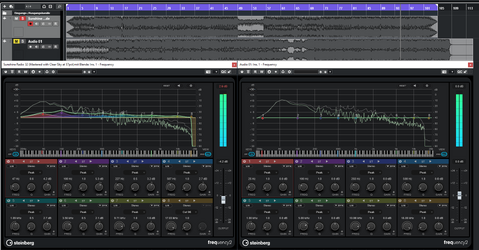

Habe jetzt mal meine Wave Datei "Sunshine Radio" aus Soundcloud aud eine Audiospur in Cubase importiert - und als Referenzdatei die Wave Datei von "Purple Disco Machine_ ÁSDÍS - Beat Of Your Heart _Official Video".
Links im Equalizer meine - und rechts die Referenz.
Jetzt habe ich die unteren Bassfrequenzen bis ca 100 Hz angehoben und die oberen Mitten und Höhen etwas hochgezogen.
Auf Kopfhörern hört sich das noch Akzeptabel an, nur wieder über die externen Abhören grauenvoll mulmig.
Weiss ich was Purple aus Dresden da geheimnisvolles gemacht hat, dass sich das bei Ihm nicht mulmig anhört. :)
...und ich meine, daß es so jetzt besser klingt.
Reaktionen: scholz37

ja etwas, habe den unteren Bassbereich nur minimal angehoben und ab 3khz auch bisschen hochzogen. Na ja, klingt schon etwas sauberer...
Im Prinzip hättest Du beim Bass auch unterhalb von 100 Hz noch leicht anheben können. Ich mache solche Anhebungen gerne mit dem Tilt EQ von Hofa, da in diesem Fall bedienerfreundlicher.
