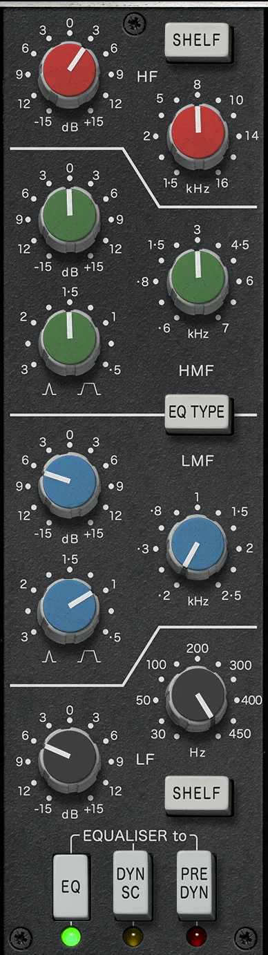

@leary Hmm, EQ und Comp.....damit bekommst Du die Vocals so seidig? ZauberEQ?
Das klingt bei Dir wirklich geil. Hätte ich auch gerne. ;-)
Kette: Eq, De-Esser, CLA 76, Multibandkompressor (Bereich 1k-3k), CLA 2A.
@leary Danke, eigentlich alles Dinge die ich an Plugins habe. Da muss ich wohl noch einiges lernen.
