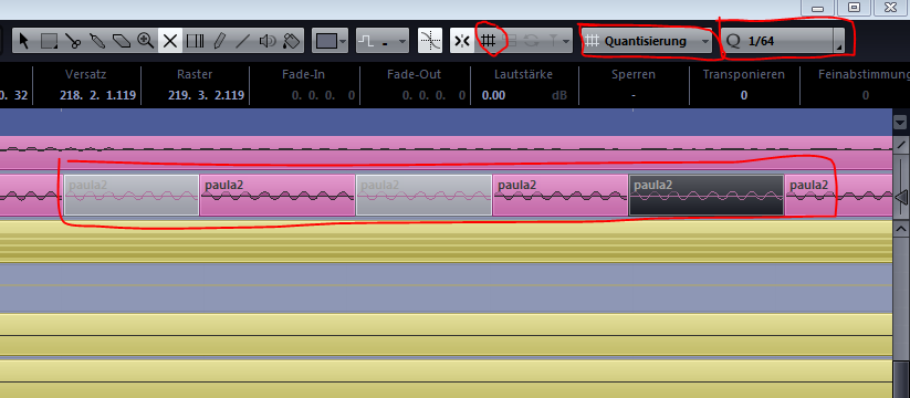

ich möchte einen vocal stutter effekt erzeugen indem ich teile von einer vocal spur entferne.
diese teile sollen den gleichen abstand haben,im raster lassen sich aber nur ganze takte anwählen,wie kann ich zb mehrere 1/64 auswählen und stumm schalten?

Also Cubase kann bis 1/128 stel gehen vom Raster her.

Guckst du
ok dank euch!
