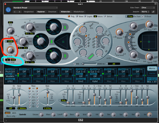

Prinzipiell gibt es für gleitende Tonhöhenübergänge zwei Methoden:
a) Am Synth Portamento einstellen und Start- und Endton einspielen.
b) Am Synth die passende Pitchbend-Range einstellen und eine Automation dafür erstellen.
Welche besser ist, hängt davon ab:
a) welches Intervall Du von der Tonhöhe überbrücken willst - die meistens Synths haben eine Pitchbend-Range von max. eine Oktave.
b) welches Plugin Du wählst - die Portamento-Funktion verläuft evtl. nicht gleichmäßig (was aber auch schön sein kann)
Beim Portamento spielt man vorab einen tiefen Ton (damit der Synth weiß wo es los geht). Anschliessend, den hohen Ton - sobals dieser Ton angeschlagen wird, fängt er auf der Tonhöhe des vorherigen Tons an und wandert dann langsam auf die Höhe des Zieltons.
Als Logic-internes Plugin würde ich Dir den ES-2 empfehlen.
Die Portamento Funktion heißt hier Glide (auf dem Bild rot)
Die Pitchbend-Range ist sehr groß - 36 Halbtöne = 3 Oktaven (auf dem Bild blau)

Moin - und vielen Dank für die schnelle Antwort/Erklärung!!! Tja, die Synths sind ein riesiger Spielplatz, auf den ich mich bislang noch nicht „getraut“ habe… ;-)
Dein Vorschlag funktioniert, dann werd ich mich da jetzt mal kreativ dransetzen!!
