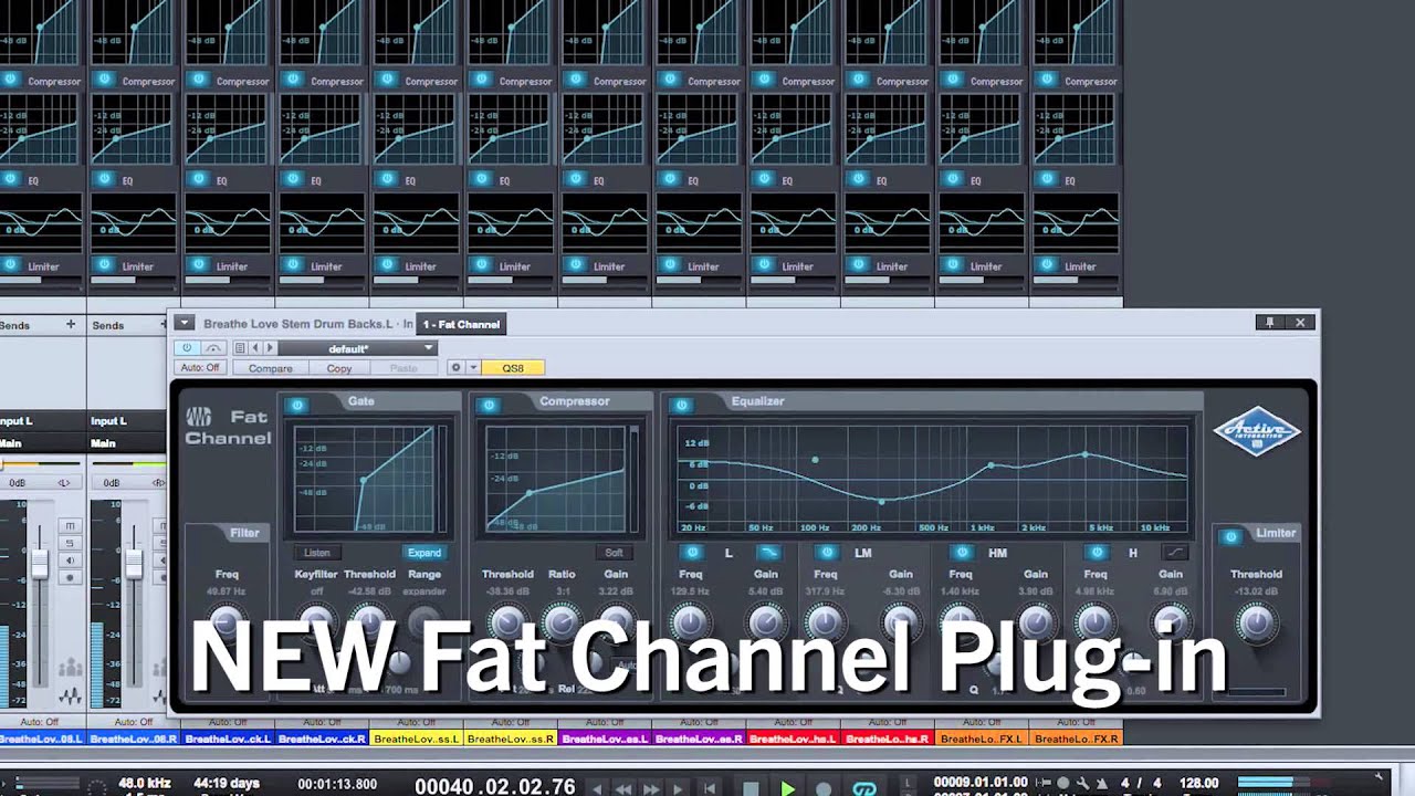

..... oder schicke mal ein Bild des MainOut. Vielleicht stimmt ja etwas mit den Inserts nicht.
Mit der Artist Version wird man leider nicht weit kommen in Sachen Summenkompression.
Den Mastering-Bereich gibts ja mit der Vollversion. Aber wenigstens braucht man einen Limiter und den könnte man sich auch von VST Fremdanbietern in die nächsthöhere Version "Producer" reinladen.
Grüße
Ari
Laut Vergleichsliste auf der PreSonus Seite ist in Artist ja schonmal der Compressor & der Limiter dabei. Damit kriegt man die Mucke doch laut.
@ Dynami
Schau doch mal ob du Compressor & Limiter im Main Out vielleicht Prefader hast.
AHHHH ja warte...
Es ist ja unser neuer Fat Channel dabei! 8-)
Jap, da ist alles drin, was du brauchst. Sowohl Compressor als auch Limiter ganz rechts.
