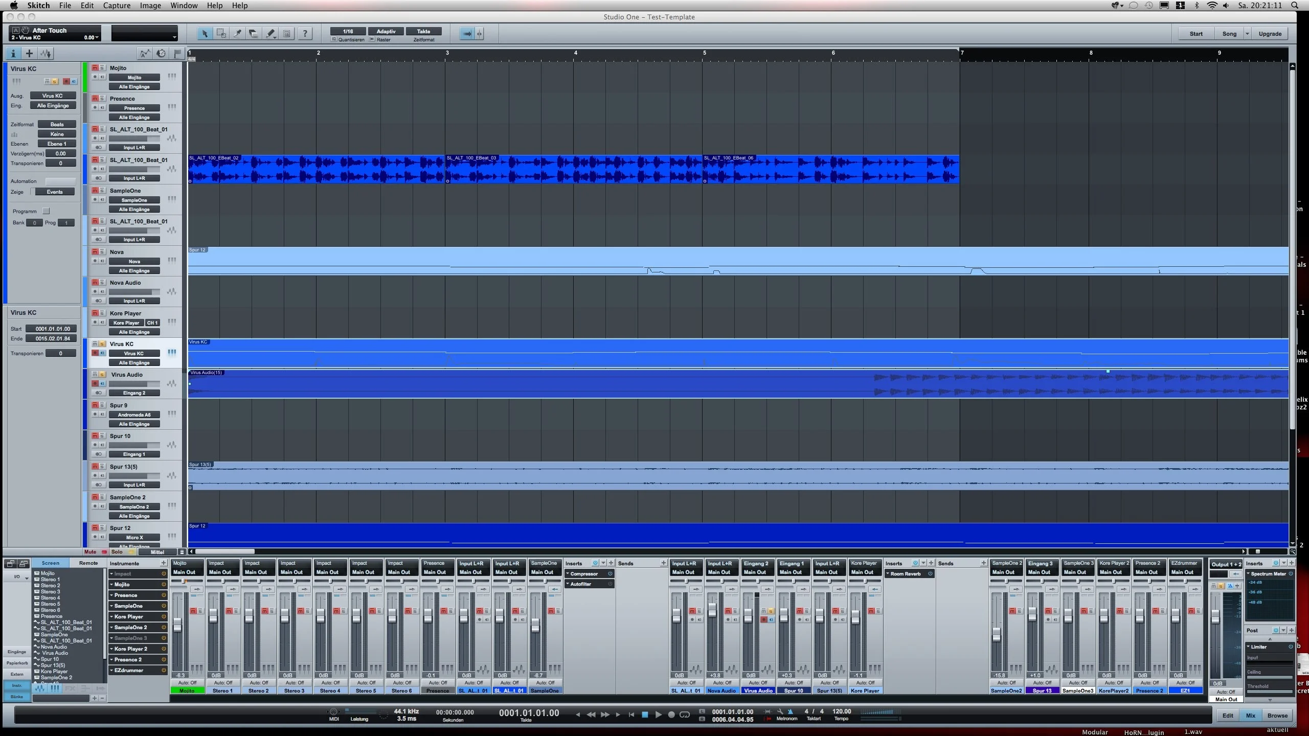

Hi eicke,
also nur mit dem Virus allein ist das Problem das gleiche. Ich habe auch noch mal den 10.5 Treiber installiert, aber unverändert. Hier ist mal ein Screen shot wo du sehen kannst ab wann der Virus Audio aufnimmt. Midi schon von Anfang an, aber während der Aufnahme nicht hörbar(alles stumm). Bei der Audiospur siehst du am Anfang ein kurzes Signal. Ich habe danach mal kurz den Blofeld getestet (ist da nicht drauf) und da ist Audio vom Beginn an da. Beide eiern aber ganz soft, also nicht ganz in Time
