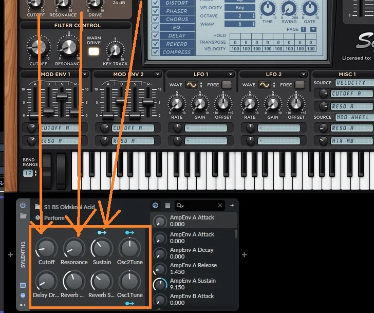

Was mich zu S1 noch interessieren würde: Wie geht das dort eigentlich mit Remote Control-Anzeige von einzelnen Presets?
In Bitwig (und Ableton*) kann man ja eigene Macro-Remote-Controls erstellen. Man lädt ein VST Instrument, z.b. Sylenth1, und kann sofort die 8 Macro Drehregler (und natürlich mehr, 8 pro Bank) mit Parametern des Synths verbinden. Ein Hardware Controller, dessen Script mit den Bitwig Macro-Reglern kommuniziert ist dann sofort entsprechend gemappt, und man kann Sylenth1 per Hardware bedienen. Sieht so aus:
Gibt es so eine dynamische Anzeige der aktuell kontrollierten Remotes auch in S1 ? Ich sehe nur die Midi CC Angaben in diesem "Externe Geräte/Keyboard" Tab, die aber ja nicht am Drehregler selbst zeigen, was gerade kontrolliert wird!
Obendrein interessant wäre: wie man parameter-sprünge verhindert bei track-wechsel (also die midi-abholung der endless encoder ändert)
Bei Bitwig können von Bitwig ausgehend die Namen und Werte der Parameter an den Hardware Controller gesendet werden über sysex. geht das in S1 auch?
-sorry für die vielen Edits, bin live dabei, S1 zu lernen -

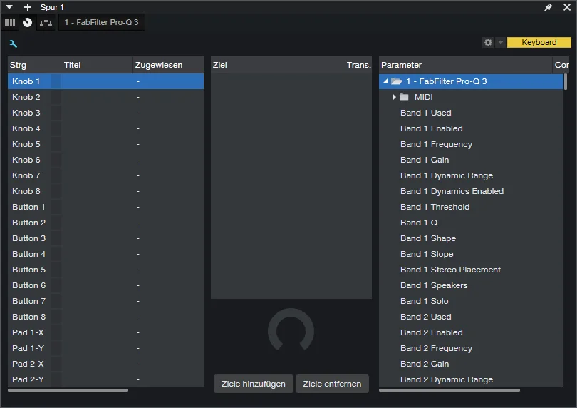

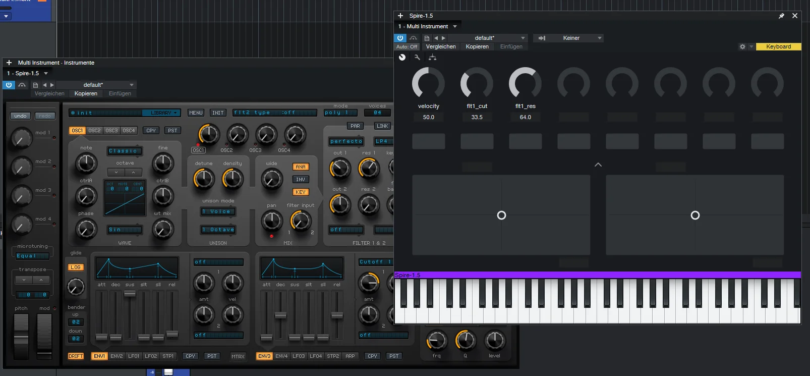

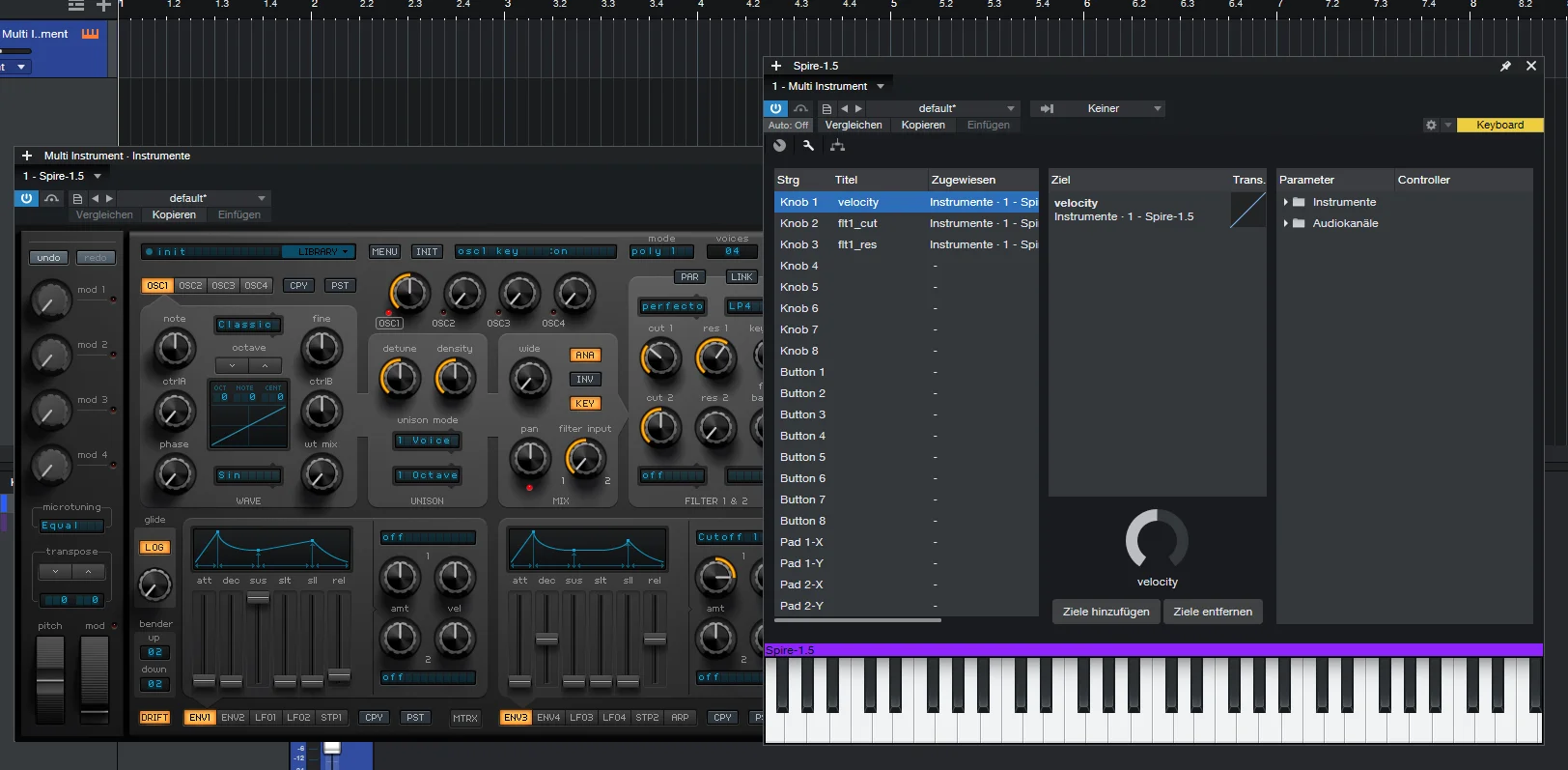

Ich weiß nicht, ob das gemeint ist: In S1 kannst du Multiinstrumente erstellen und so z.B. alle Regler von einem oder mehreren Instrumenten gleichzeitig per Makro-Steuerung bewegen. Gemappt wird das allerdings nicht automatisch, muss man zumindest einmalig selber machen und abspeichern. Kommt das dem nahe was du meinst?
Bei Instrumenten ist der Weg über die Multiinstrumente erforderlich (Bild a und b), bei FX-Plugins geht das auch einfach so (Bild c)
Diese Makrosteuerelemente könnte man dann natürlich auch einem externen Controller zuweisen und somit z.B. Cutoff von mehreren Instrumenten plus Parameter von FX Plugins gleichzeitig mit nur einem Regler steuern.
Ist nicht wirklich mein "Fachgebiet", haben sicher Andere mehr Ahnung...
