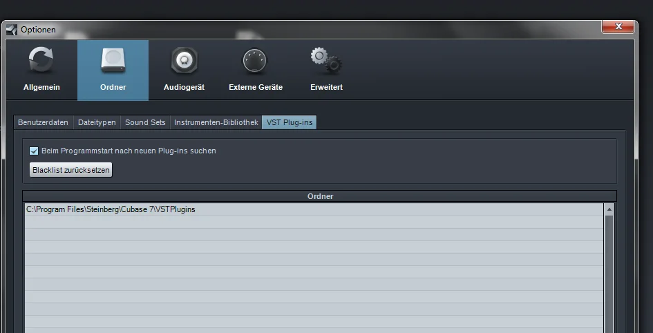

Die Frage zielte wohl nicht auf die Versionsnummer sondern auf free/Artist/Producer/Professional.
Schau mal bitte unter Optionen, ob der Plugin-Pfad richtig gesetzt ist.
