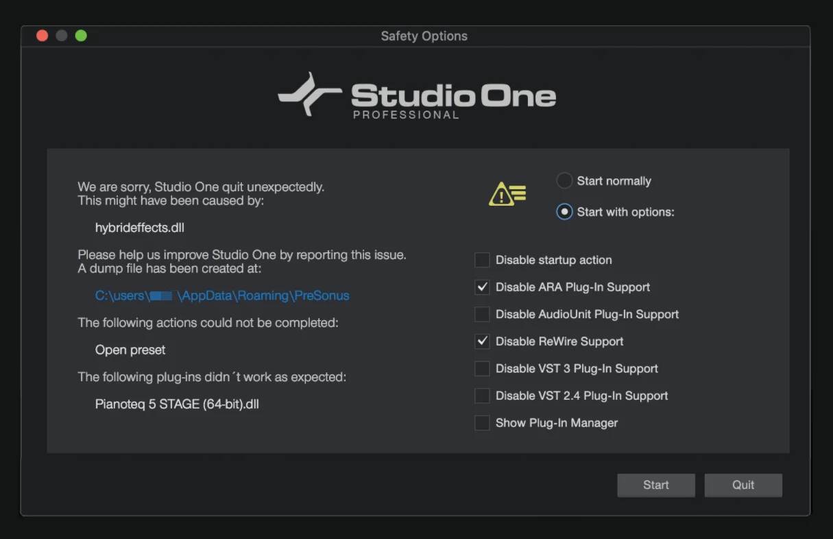

das Programm schmiert schon vorher ab
Hast Du das schon probier?
If you want to manually call up this dialog, you can hold down the shift key when launching Studio One.
Dann müsste S ohne jegliche Abfrage von Plugins oder ähnlichem Gedöns auf diesem Screen landen:
