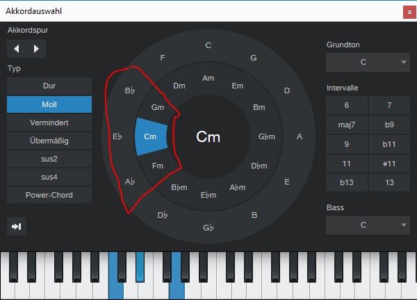

Ich weiß jetzt nicht, inwieweit du dich mit der Theorie auskennst...für einen Anfänger wäre der Quintenzirkel sehr hilfreich.
Auf dem Bild Tonart "Cm": Cm ist der Grundakkord und die zwei Akkorde daneben (Fm, Gm) sowie die drei Akkorde darüber (Ab, Bb, Eb) gehören zur Tonart "Cm". Das kannst du natürlich verschieben und so die Akkorde zur zb. Tonart "Dm" finden. Immer die beiden Akkorde rechts und links und die drei darüber....die passen immer, ohne das es schief klingt. Bei Dur Tonarten genauso, Grundakkord, dann die beiden Akkorde daneben und die drei Akkorde darunter.
Dazu noch die Varianten sus2, sus4, eventuell add9 und die 7er, viel mehr brauchen die Meisten sicher gar nicht. Wie das klingt, hat man irgendwann im Ohr :)
