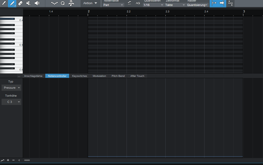

Vorweg, das Teil funktioniert soweit, aber mit einer kleinen Ausnahme um die es mir hier geht. Wenn ich also z. B. mit meinem E-Drum einen Joke aufnehme, also ich spiele das Cymbal und drücke es dann, wird das Poly Pressure soweit korrekt aufgenommen. Aber wenn man mal die Kurve in Bild 1 anschaut sieht man, dass die Linie oben anfängt und das Poly Pressure sozusagen bereits an ist. Dadurch wird der Joke nicht korrekt wiedergegeben. Ich muss also erst einen weiteren Punkt händisch eingeben und das Poly Pressure praktisch ausschalten (Siehe Bild 2), damit es richtig funktioniert. Kann man das jetzt irgendwo einstellen, dass die Kurve unten beginnt, also erstmal "aus" ist? In Cubase beginnt die Kurve zwar auch wie in S1 oben an der Stelle wo der Joke ausgelöst wird, aber alles davor gilt irgendwie als aus, weshalb es da ohne weitere Bearbeitung problemlos läuft.
Ich kenne das ähnliche Problem auch von den Arranger-Keys (Genos, Pa4X), wo man mit zwei, drei Knöpfen Artikulationen auslösen kann (z B. General Purpose 5, 6 und 7). Da die Kurve aber eben immer erst "oben" beginnt muss man auch immer händisch davor einen Punkt "unten" einfügen, also die Funktion sozusagen ausschalten, damit es bei der Wiedergabe richtig ist.
Dass die Kurve oben beginnt, ist ja soweit ich das sehe nicht das eigentliche Problem, sondern dass der Wert anscheinend nicht gesendet wird, weil es keine Wertänderung ist, richtig?

danke für die Rückmeldung. Ich bin dann mal gespannt. Ich habe ein Roland TD-25, falls das hilft. Diesen händischen Punkt muss man ja nur einmal ganz am Anfang bzw. beim ersten Joke einmal machen, damit die Kurve eben davor bei Null anfängt. Alle anschließenden Jokes werden korrekt wiedergegeben. Das ist wie schon erwähnt keine so große Sache wenn man weiß woran es liegt, aber doch ein Unterschied zu eben Cubase, wo das von Anfang an gleich funktioniert.

Merkwürdig, bei mir ist die "Poly Pressure Kurve" als Standard unten...
Dann muss ja dein E-Drum ein "On" Befehl senden...
Was hast du denn für ein E-Drum? Ich habe an meinem Roland nie was verändert und war es so auch aus Cubase bzw. Addictive Drums gewohnt. Hat da so immer funktioniert. Muss ich mal im Modul nachschauen ob es da was zu ändern gibt. Danke.
