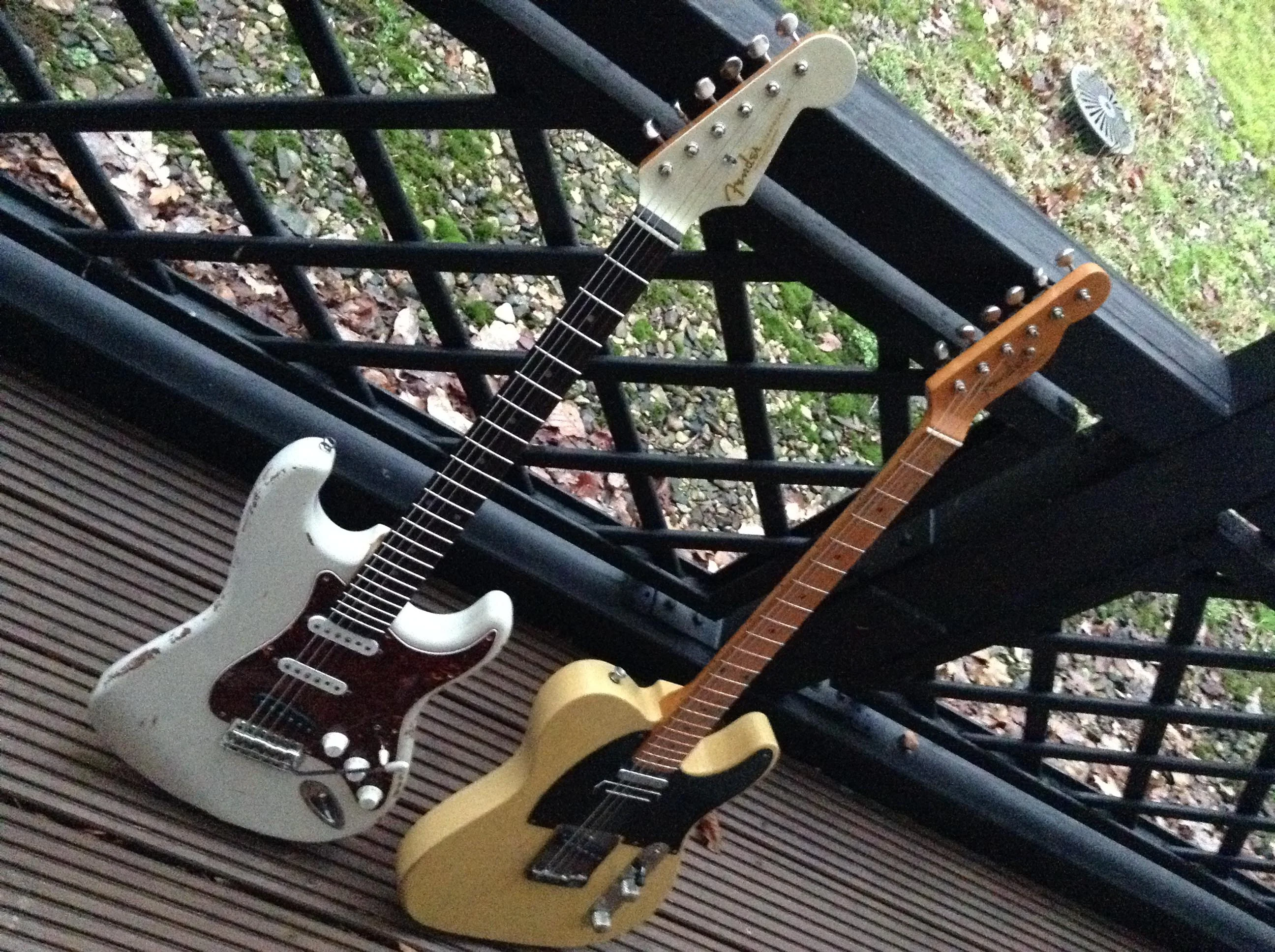

So heute fertig geworden. Jubel!!!!

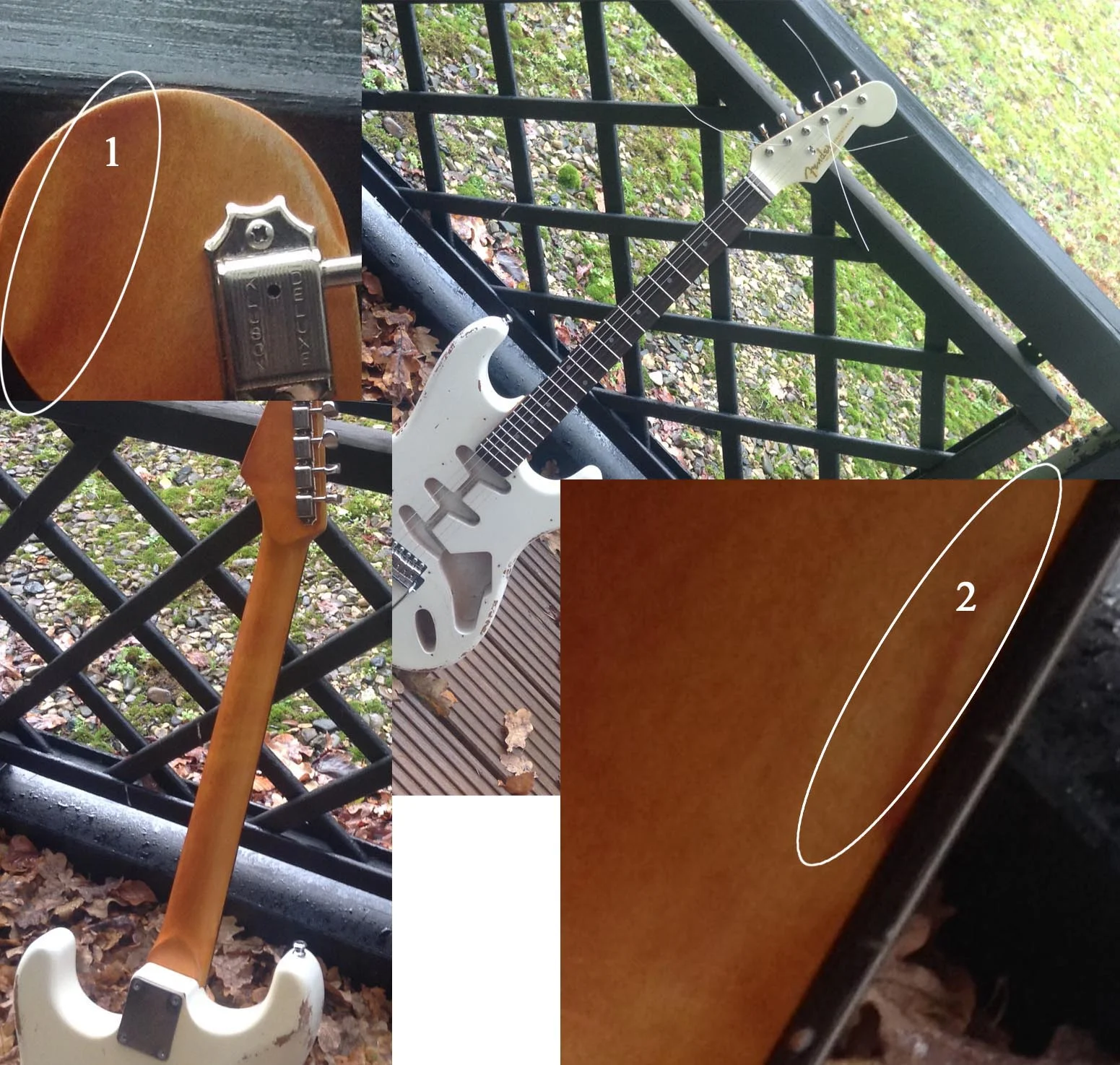

Halslackierung:
1. An der Kopfplatte der dämliche, hilflose Versuch, bei der dritten Schicht ne Nitropfütze wegzuwischen (zu dick gesprüht) durch das Anlösen der unteren Schichten völlig Panne.
2. Das Bild rechts zeigt die Folgen eines Fussel (ist 2 Minuten nach der Arbeit scheinbar gelandet, Nitro trocknet schnell ca. 20 Minuten, deshalb das frisch Lackierte abdecken. Schleiffähig ca. ein Tag.
Oben links wie dünn die Lackierung ist.
Farblich schöner/authentischer ist es nur ein bisschen Amber zu versprühen und sonst farblosen Klarlack zu nehmen. War ich zu geizig, ne 2 Dose Klarlack zu kaufen ca. 30 Euro).

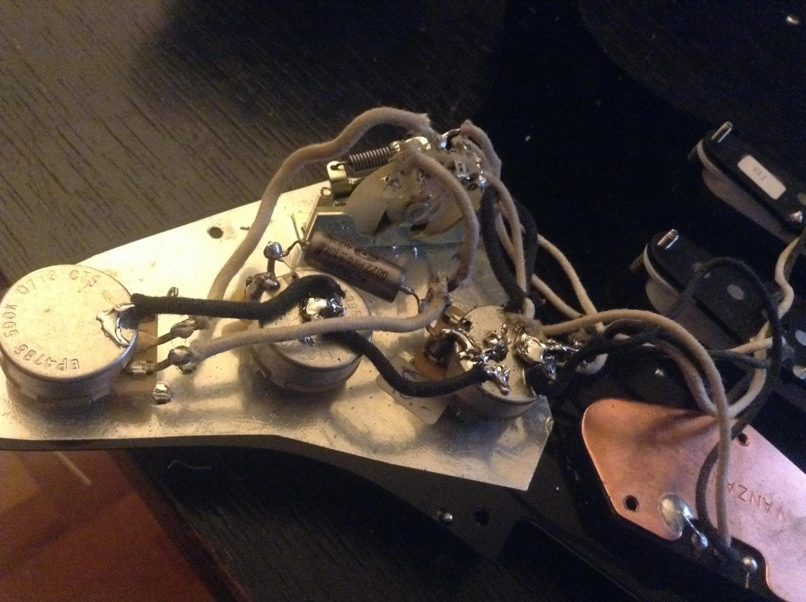

Hab heute mal kurz darauf gespielt, der Steg PU klingt unglaublich cool und ist auch in einer Strat ultra dynamisch, offen und sehr sehr nah dran an meiner Tele.....leider fallen die günstigen Duncan SSL1 SCs ziemlich brutal ab, sowohl vom Pegel, als auch dynamisch, klingen flach und doof (zu wenig Bässe, zu wenig Höhen), hatte ich gar nicht sooooo schlecht in Erinnerung :-/
Werde mal meinen, vom Gitarrenbauer gewickelten Singlecoil (Mischung aus 50ties und 60ties SC der anderen Strat reinbauen, mal gucken....ein gebrauchter Fralin SC 60ties ist dafür auch unterwegs
Auch ist meine Verkabelung noch teilweise Out of Phase, d.h. die Mischsounds der Pus funktionieren noch nicht, muss also noch weiß und schwarz des Van Zandt Pus vertauschen.
Ich habe das Wiring mit zumischbarem Halssc genommen
http://www.acys-lounge.de/st-neck-pu-zumischbar.html
Steg und Halssc zusammen ist bei ner Tele nämlich ziemlich cool funky

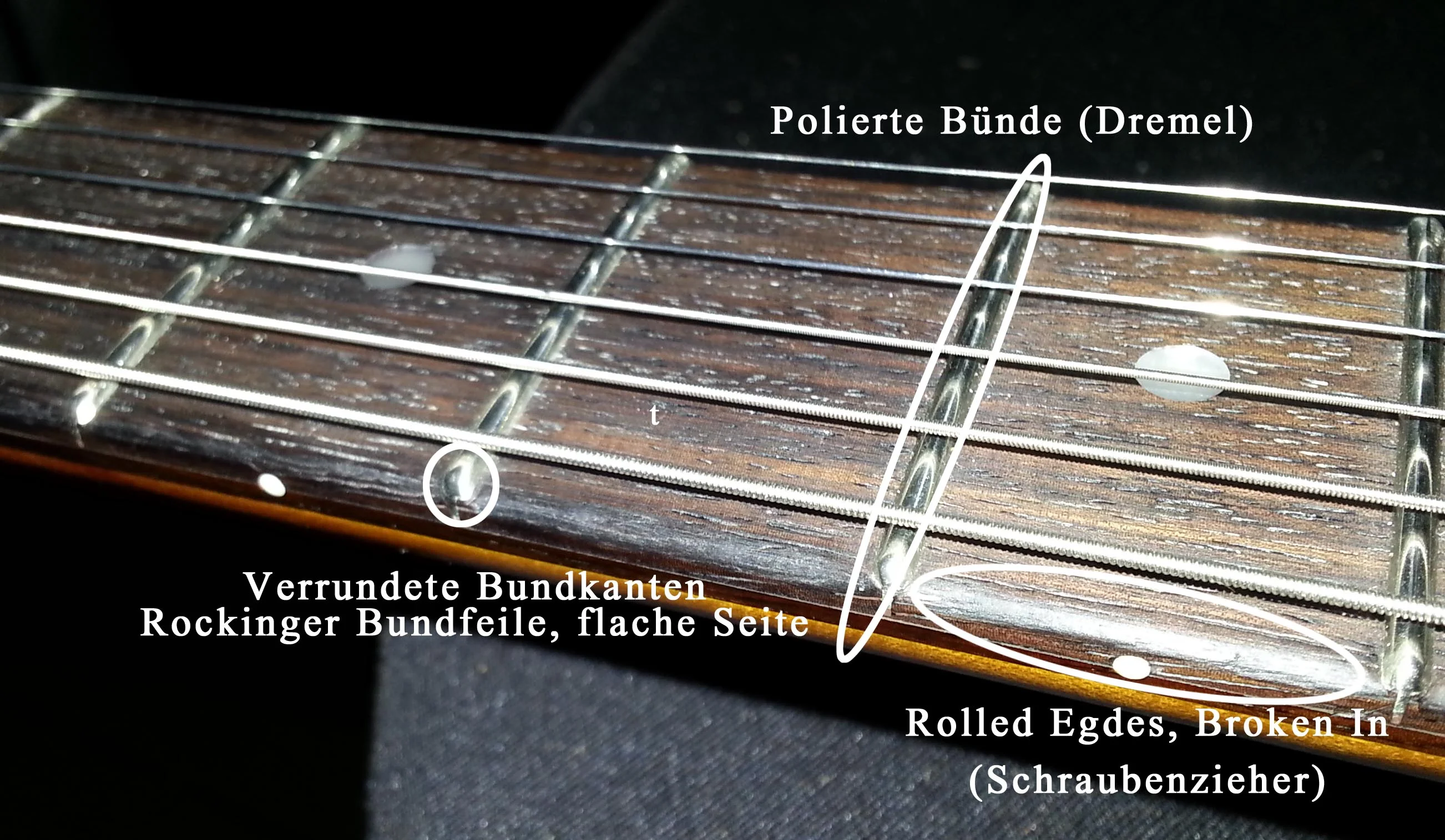

Bünde polieren/Enden verunden
Die Bünde waren sehr genau und sauber eingesetzt, und super abgerichtet (die Abrichtefeile/das Lineal wackelte kein Stück), leider an den Bundenden nicht bearbeitet/verrundet (wie übrigens bei den meisten Gitarren unter 1000 Euro, auch bei Fender), also habe ich mir bei bei Rockinger
Die weißen Stellen auf dem Palisander sind Blitz-Reflektionen
Danach mit Lemonoil das Griffbrett getränkt, gereinigt.
Das zusammen zusammen bringt unglaublich tolles Rutsch und Spielgefühl, das macht jede Klampfe funktioneller und angenehmer zu spielen.
Gitarren im Laden haben das alles sehr selten.

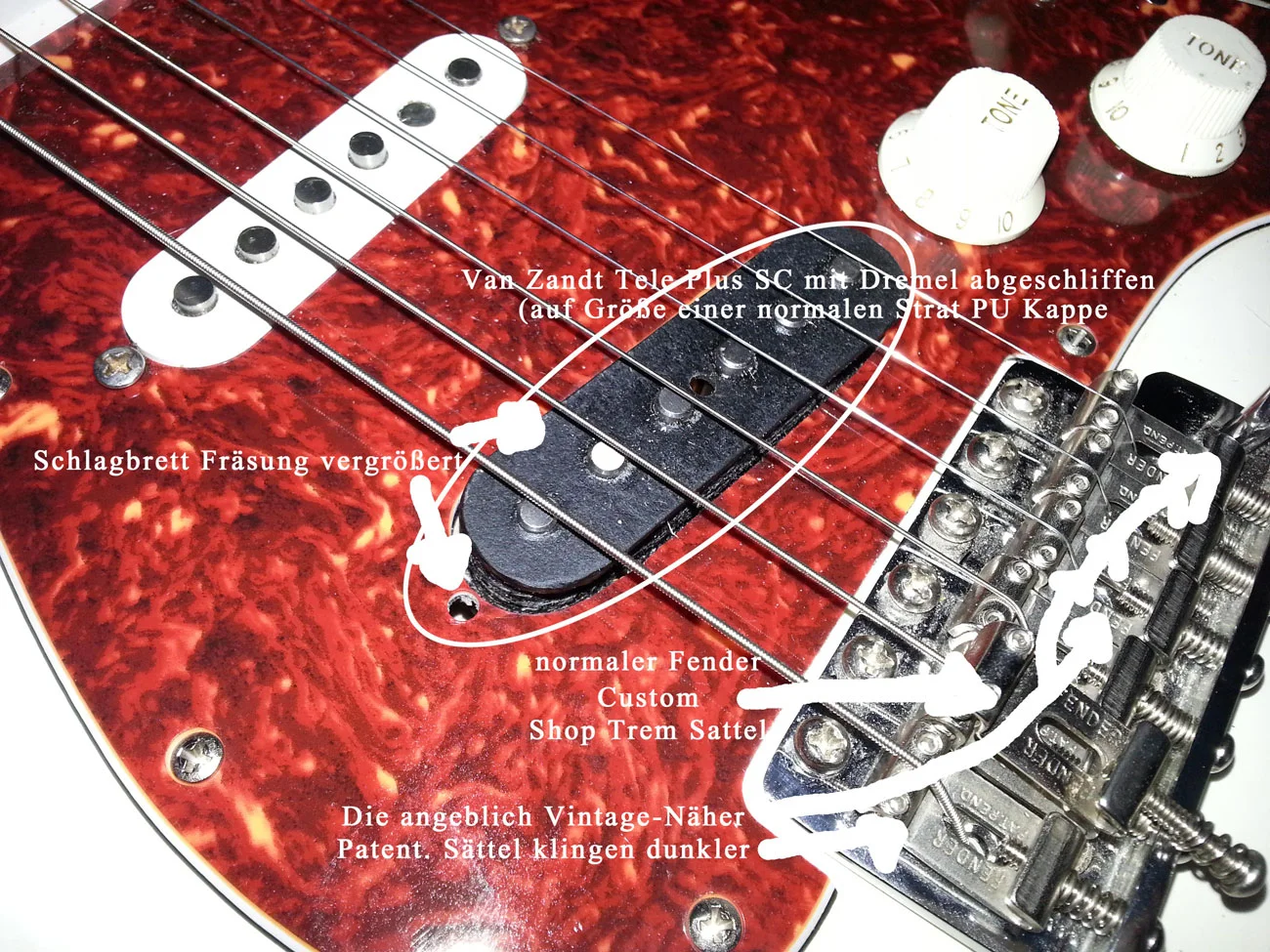

Die gebaute Gitarre klingt sehr hell und ist in den Mitten etwas unterbelichtet, ich habe also die Fender Sättel mit Patent Pent Sätteln, die angeblich näher an den alten Originalen Sätteln dran sind getauscht, das hat der Gitarre ganz gut getan, die sowieso recht fizzeligen Höhen sind jetzt stärker gedämpft.
Sattel/Vibrato

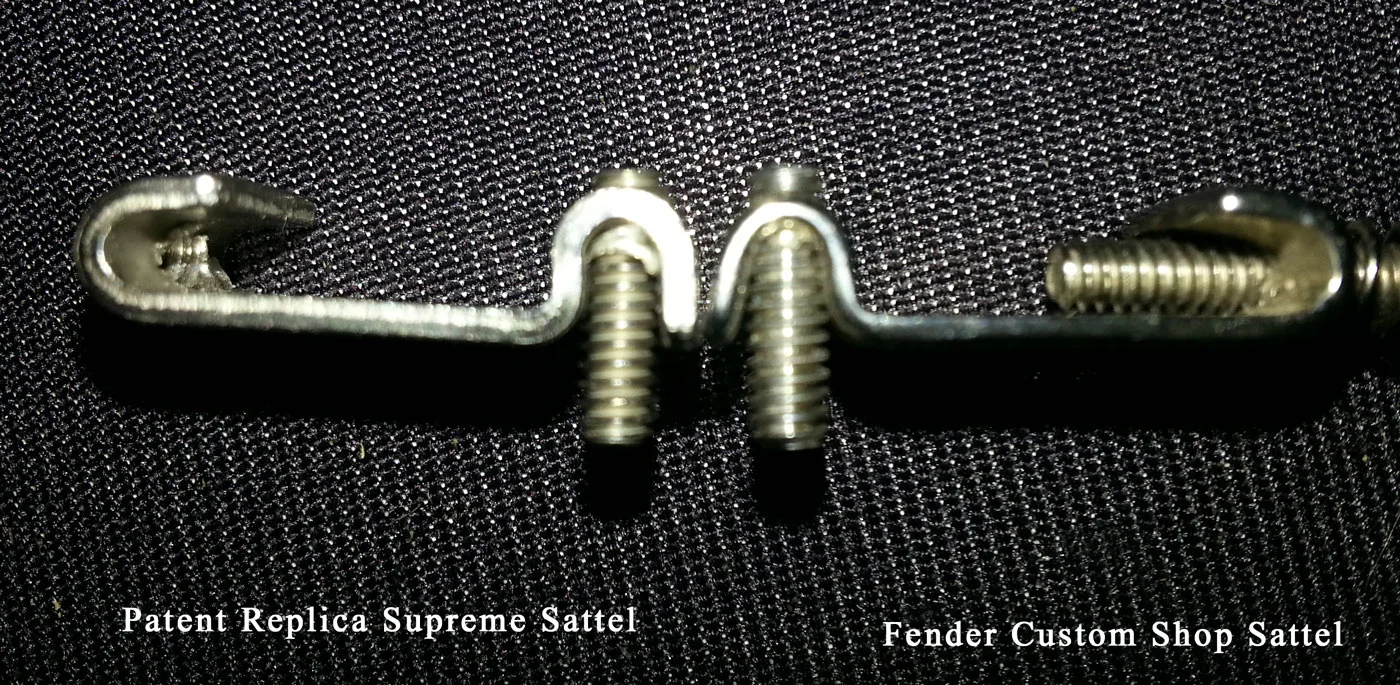

Wie man sehen kann, gibt es sogar zwischen den Vintage Sätteln starke Unterschiede (sogar optisch), die normalen Fender Custom Shop Sättel klingen definitv heller als welche von Raw Vintage oder den besagten, abgebildeten "Supreme Paten. Repliken" (dickeres Material, etwas schmaleres Spacing, matter)
Trotzdem bleibt die Selbstbau Strat heller, klar, kann man auch nicht erwarten, dass so ein 160 Euro Hals mit ner guten Custom Shop Strat mithalten kann, trotzdem ist die Klampfe sehr schön und jeden Penny wert, sie spricht sehrt schnell an, ist super bespielbar, super! resonant, das Halsshaping ist sehr nah an dem der Custom Shop Strat (C Shaping)mit ziemlich flachem Radius. Ich persönlich würde einen stärkeren Hals (Baseball mit D Profil) mit Jumbo Bünde und kleinerem Radius bevorzugen, für Leute mit kleinen Händen (mein Großneffe) ist das aber wahrscheinlich besser.

Witzig ist auch der Tausch zu den weicheren Raw Vintage Federn, toll, man kann 5 Federn verwenden, das Spielgefühl des Vibratos wird Bigsby ähnlicher und sogar der Sound der Gitte wird positiv beeinflusst, weniger harsch und einen Hauch fetter, definitiv 20 Euro wert.
Einen klanglichen Unterschied zwischen den Callaham Vibrato Stützschrauben (etwas kleiner(kürzer) und den Fender Dingern habe ich nicht gemerkt.
Ziemlich wichtig finde ich die Sattelschrauben abzuschleifen oder entsprechend kürzere zu kaufen,
