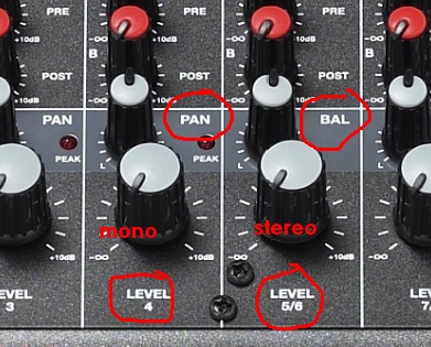

Sehe ich das richtig, dass in Sonar jeder Send-Regler (eines Stereosignals) mit einem Panorama-Regler gepaart ist ?
balance,... hoff ich ;)

@kickback: balance natürlich - verzeih mir (hauch) wie konnte ich nur
Stimmt das ist wohl ein Unterschied.
Habe ich aber bis jetzt nicht so wahrgenommen.
Wider was gelernt, Hehe!
