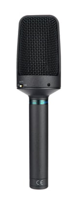

a) Stereomikrofon X/Y wie z.B.

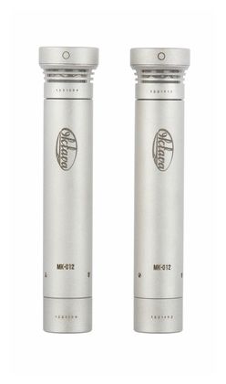

b) noch ein KMK Pärchen wie z.B.
oder die hier - die hab ich bereits aber für länger verliehen ?
Die Frage ist halt bei den KMK >>> die sollten dann doch eher Kugel oder zumindest Acht abbilden, oder ?
>>> das Raumsignal wird dann im Mix nur beigefügt um noch etwas mehr Raum mitzunehmen!
Büdde her mit Vorschlägen und Erfahrungen zur Band-Raumabnahme :fuchtel:
Bei 2 Kleinmembranern hättest Du den Vorteil, nicht auf x/y oder Blumlein festgelegt zu sein. Brauchst aber ggf. einen Mikroständer mehr.
Aber bitte nur, wenn der Raum auch wirklich gut klingt. Ansonsten sind Nieren, ein paar Meter von der Schallquelle entfernt, meist die gutmütigere Variante
Sehe ich genauso, mit zwei KMK bist du flexibler.
Die Oktava haben den großen Vorteil, dass sie Wechselkapseln dabei haben. So könntest du sowohl mit Kugel als auch mit Niere ausprobieren.

also doch > 2 KMK z.B.ö in X/Y sind besser als ein Stereomikro.

die oktavas sind super, und das nicht nur für den preis. sehr schöner mittelweg zwischen realistisch und sexy :)
