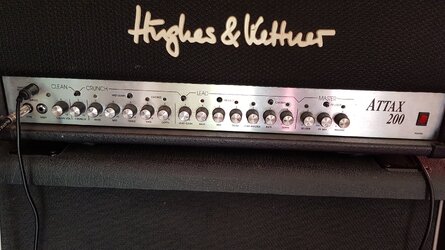

Hughes & Kettner Attax 200 Head.
Ok, passt. Das Head hat nen Stereo FX Loop, den du aber Mono nutzen kannst:
