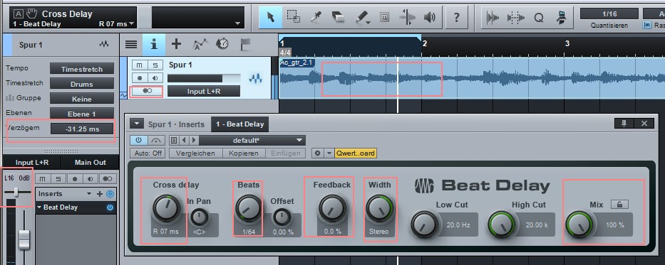

derzeit nur als workaround. auch etwas kompliziert. hier eine zusammenkopierte antwort zum thema, die ich gerade unlaengst gab.
nimm das beat delay. wenn du shift drueckst beim einstellen, ist eine wesentlich hoehere
aufloesung moeglich (fuer das channel delay). (dazu dann feedback ganz runterregeln, den effekt
ganz rein, und zB 1/64 fuer die delaylaenge, um dann bei 120bpm das
track-delay auf -31.25ms zu stellen).
open air macht auch son kram.
Gerade versucht aber irgendwas mach ich noch falsch :) ... magst du einen Screenshot posten ?!
etwas extrem, aber ..
wow, ... danke schön, ... auf dich ist verlass :) !!!
