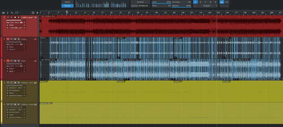

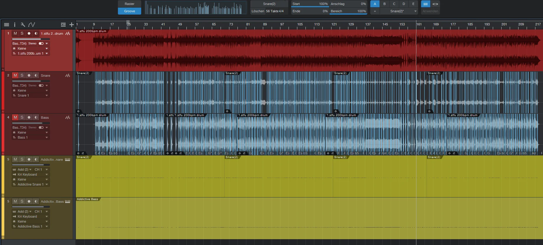

So habe ich es jetzt auch mal versucht, allerdings in Studio One über die interne Groove Quantize Erkennung. Als Ausgangspuren habe ich versucht, jeweils Bass und Snare so gut es geht mit einem EQ zu trennen. Zuerst mit dem DAW eigenen Pro EQ, dann mit dem TDR Nova. Ich sehe, darin liegt wohl meine Schwäche hier. So richtig sauber trennen wie in Deinem Bespiel, LM18, bekomme ich das nicht hin und habe öfter mal falsch Positive drin. Ich sollte das vielleicht nochmal mit Spectral Layers probieren.
Jetzt kann ich jedenfalls den Jungs Ihre Optionen erklären und notfalls helfen, das Material etwas zu verbessern bzw. zu erklären, wie das gehen könnte. Aber eigentlich ist es offensichtlich, dass hier noch ein paar zusätzlichen Mikrophone bei der Aufnahme sehr hilfreich wären.
Nochmal Danke an alle und besonderen Dank an @LM18 ! Für die zwei schönen Samples würde ich gerne nochmal irgendwo einen Extra Danke Button drücken.
