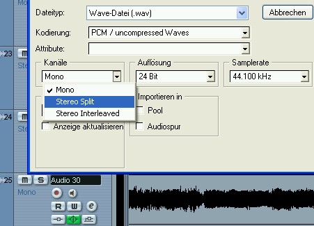

Hi,
in [g=539]Cubase[/g] geht das so:
@holgi:
Das wäre ja die Exportmöglichkeit. Aber die ist ihm ja zu aufwendig.
Würde mich aber auch interessieren, ob es noch eine andere Möglichkeit gibt.
lg
Plaudy

doch nich so perfekt^^ geht bei essentials nicht. Ich hab das jetzt so geregelt:
Alle Stereospuren hintereinander angeordnet und dann exportiert und "spuren aufteilen" angeklickt. Dann hab ich die entstandenen Monodateien wieder importiert (der fragt übrigens bei mir nur, ob er das auf verschiedene oder auf eine Spur machen - aber nicht ob ers splitten soll). Die hab ich dann wieder auseinandergeschnitten und untereinander platziert.
Ist ziemlich umständlich, aber was solls. Aus Fehlern lernt man - nächstes Mal nehm ich alles nur Mono auf.
