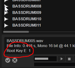

gibt es eine Möglichkeit bei Backbone diese Root Key zu deaktivieren?
Ich möchte meine Samples laden ohne das ständig die Tonhöhe von der Note in der Pianoroll abhängig ist.
Jedes Sample wird nicht in original Tonhöhe abgespielt sondern in der von Backbone erkannten Tonhöhe.
Ich will das nicht. Es soll mir das original abspielen.
Auch die Samplerspur ist für den Popo bei Cubase/Nuendo.
Man kann keine Samples durch skippen und muss jedes mal Fixed Tonhöhe sowie One Shot wieder einschalten sobald man ein Sample wechselt, aber anderes Thema .. wobei... falls es da eine Lösung gibt wäre ich auch zufrieden.
Hier das Bild vom Root Key:

Nein, mein Sample wird in C3 ein Halbton tiefer abgespielt.
In Groove Agent wird alles richtig abgespielt.
Wenn ich auf C1 eine Note habe kann ich beliebig die Samples austauschen, bei Backbone hat jedes Sample einen anderen Key.
Kann ich bei mir nicht nachvollziehen, ist bei mir anders
Ich weiß gar nicht warum Nuendo überhaupt eine Tonhöhe bei Samples wie Drums erkennt.
Das macht schon Sinn und ist erwünscht. Dass die Kick so gestimmt wird, dass sie zur Tonart passt, ist nicht unüblich. Wenn das Sample einen tonalen Anteil hat, dann hat der Grundton auch eine Tonhöhe.
In meinem Szenario gibt es das Thema Tonhöhenerkennung nicht. Es wird keine erkannt, das Sample wird immer auf C3 gelegt.
Vielleicht sind in den Samples irgendwelche Metadaten hinterlegt die Nuendo/Backbone erkennen?
In meinem Beispiel verwende ich FC04_CK_1_Snare_v1_AM. Vielleicht liegt es daran, wie es sich verhält. Vielleicht liegt es an deinem Sample.
Hier ein Screenshot von dem Sample aus meinem Beispiel. Es ist kein Key angegeben.
Bei mir ist ein Key angegeben, aber deshalb sollte man dennoch selbst entscheiden können ob man mit Tonhöhe oder ohne Tonhöhe arbeiten möchte.
Ein Button wo man das ausschalten kann. Backbone ist ja in erster Linie für Drums gedacht und da macht es Sinn so etwas ausschalten zu können. Kostet kein Brot so eine Funktion.
