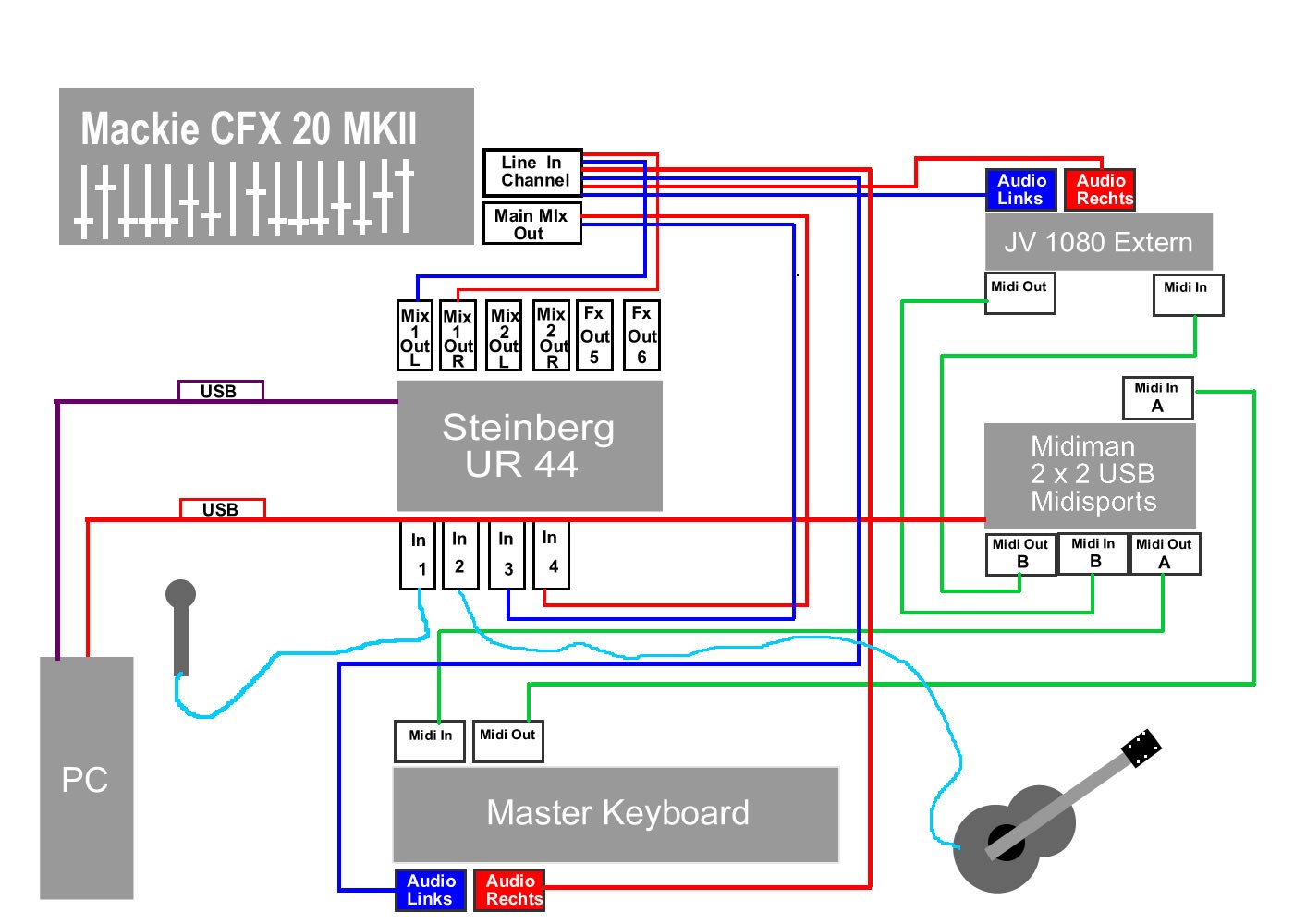

Dem schließe ich mich an. Skizziere doch bitte Deine gesamte Verkabelung und mache zusätzlich Screenshots von den Cubase-Einstellungen und denen des UR44.
Zunächst einmal schönen Dank an alle, die sich bisher hier eingebracht haben.
Hier schon mal die Skizze des grundsätzlichen Aufbaus.

anhand deiner skizze scheint alles richtig verkabelt zu sein. midiseitig hat dein ur44 absolut keinen einfluss auf dein problem. das könntest du auch weglassen und dein midisetup würde immer noch funktionieren. kopfhörer am mischpult angeschlossen und du solltest dein expander und dein masterkeyboard ab mischpult hören. . cubase sendet die midisignale ja über das microsports. und dein problem ist ein rein miditechnisches problem. ich sag das nur, weil du so auf dem ur44 rumreitest was verständlich ist, weil nach dem wechsel das problem auftauchte.
im local off modus wird das interne soundmodul gleich behandelt, wie das jv1080, also wie ein zweites soundmodul, nicht mehr und nicht weniger.
