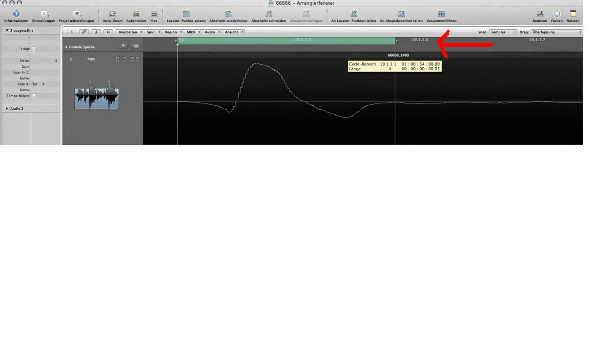

wo kann ich im Logic einstellen, dass ich im Arrangierfenster statt Takten auch Samples oder ms angezeigt bekomme, die ich dann mit dem Locator markieren kann?
Ich finde's nicht, Danke! :)

Wenn Du Dir Deinen roten Pfeil gerade in die entgegengesetzte Richtung denkst und dann bis an den Rand des Arrangierfesters fährst, findest Du in der Ecke die Symbole für die Darstellung.
Bei Dir müsste im Moment eine Achtelnote abgebildet sein. Draufklicken und "Zeit" auswählen - oder besser Takt und Zeit, falls Du auch Tempobezogen arbeiten möchtest.
Clemens
HA, ich hab immer die Audio-bin offen und wahrscheinlich daher den Schalter nicht gesehen :)
Danke!
