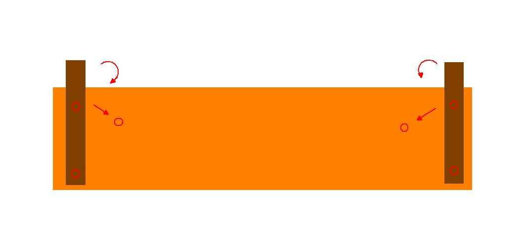

hi,
hab da leider kein foto von der funktion aber die reinen absorberwände die ich so baue haben teilweise schwenkbare füße.
fixiert mit flügelschrauben und einschlagmuttern
lg
Vielen Dank für die schnellen Antworten! Und Black_Bender, deine Konstruktionen sehen fantastisch aus.
Dann würde ich mich wohl auch für Rollfüße entscheiden. Wenigstens muss der Überstand der Füße nur ein paar Zentimeter betragen, außgehend des Bildes von Bender.
