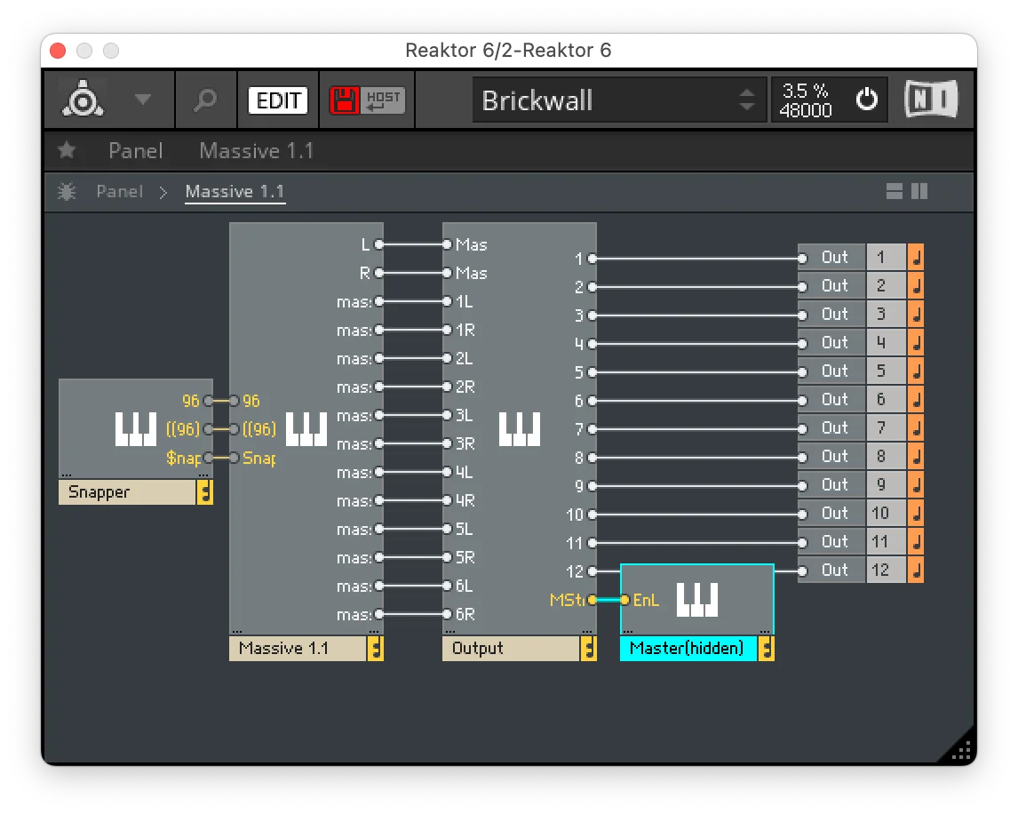

Ich verstehe alles was Du schreibst und ich kann ähnliches berichten. In meinem spez. Fall liegt es aber an einer Automation des Master-Vol.-Faders von Reaktor durch des betreff. Ensembles/Preset (siehe Nachtag). Starten tut es völlig tight aber, da der Fader anfangs bei 0 steht und erst kurze Zeit später seine "normale" Position einnimmt hört man beim ersten Take halt nix...
Vorschlag: Wenn einer hier einfach mal Massive 1.1 mit besagtem Preset (Brickwall) öffnen würde dürfte schnell klar sein worin das Problem besteht. Leider fand ich bislang keinen Eintrag in dem Ens. diese Automation zurückzusetzen.
@cpeb Ich hab mir den Content jetzt installiert.... 😄
Also, den EDIT Button drücken, dann den Massive 1.1 Reiter anklicken und danach einfach das Master(hidden) Macro löschen. Nicht vergessen das Ensemble unter neuen Namen abzuspeichern. Easy-peasy.
Denke das Macro hat seinen Sinn, weil sonst die Samples beim DAW anhalten ausgespielt werden. Das wird mit der Master Fader Automation gemutet.
Recht vielen Dank Daniel. Wenn`s doch immer so einfach wäre...
