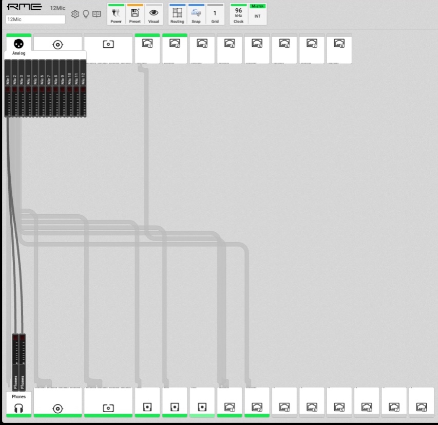

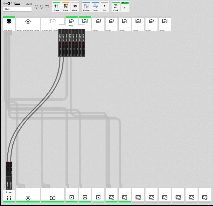

Bildlich dargestellt möchte ich die unten wiedergegebenen Routing-Konfigurationen gleichzeitig vorliegen haben:
Über das Web-Interface des 12Mic scheint dies nicht möglich zu sein. Die Verbindung eines Mikrofoneingangs mit dem Kopfhörerausgang löscht automatisch eine bestehende Verbindung eines AVB-Eingangs mit dem Kopfhörerausgang und umgekehrt.
Ich gehe davon aus, dass das gleichzeitige Routing gemäß dem linken und dem rechten Bild prinzipiell möglich ist, beispielsweise wenn ich mir ein RME Digiface AVB kaufe und anschließend über TotalMix FX sowohl den Mikrofoneingang als auch die AVB-Eingänge in den Kopfhörer-Mix route. Das scheint aber zu bedeuten, dass die Funktion "gleichzeitiges Monitoring von Mikrofoneingang und AVB-Eingang" im 12Mic hardwareseitig zwar möglich, aber softwareseitig nicht freigeschaltet ist.

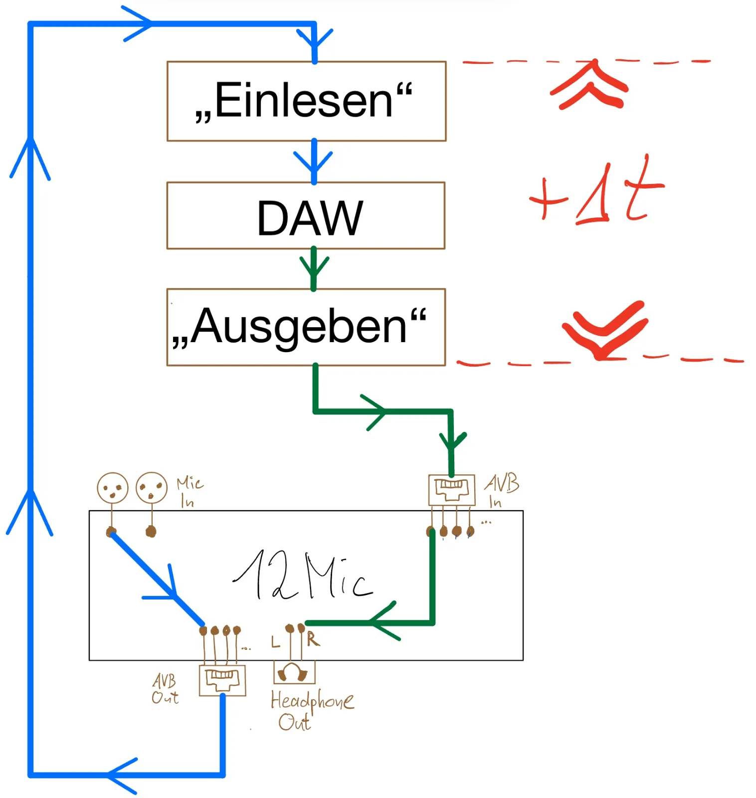

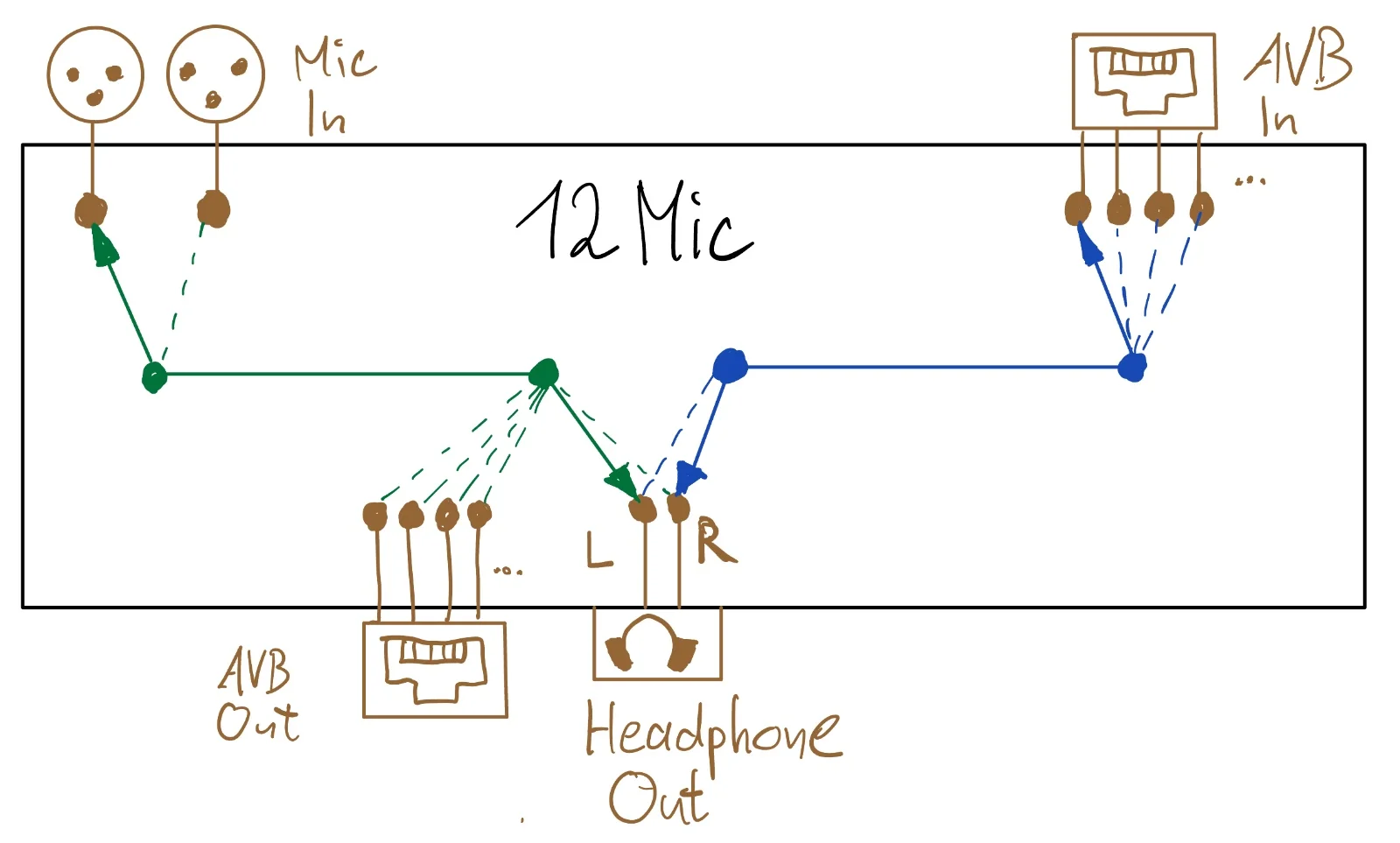

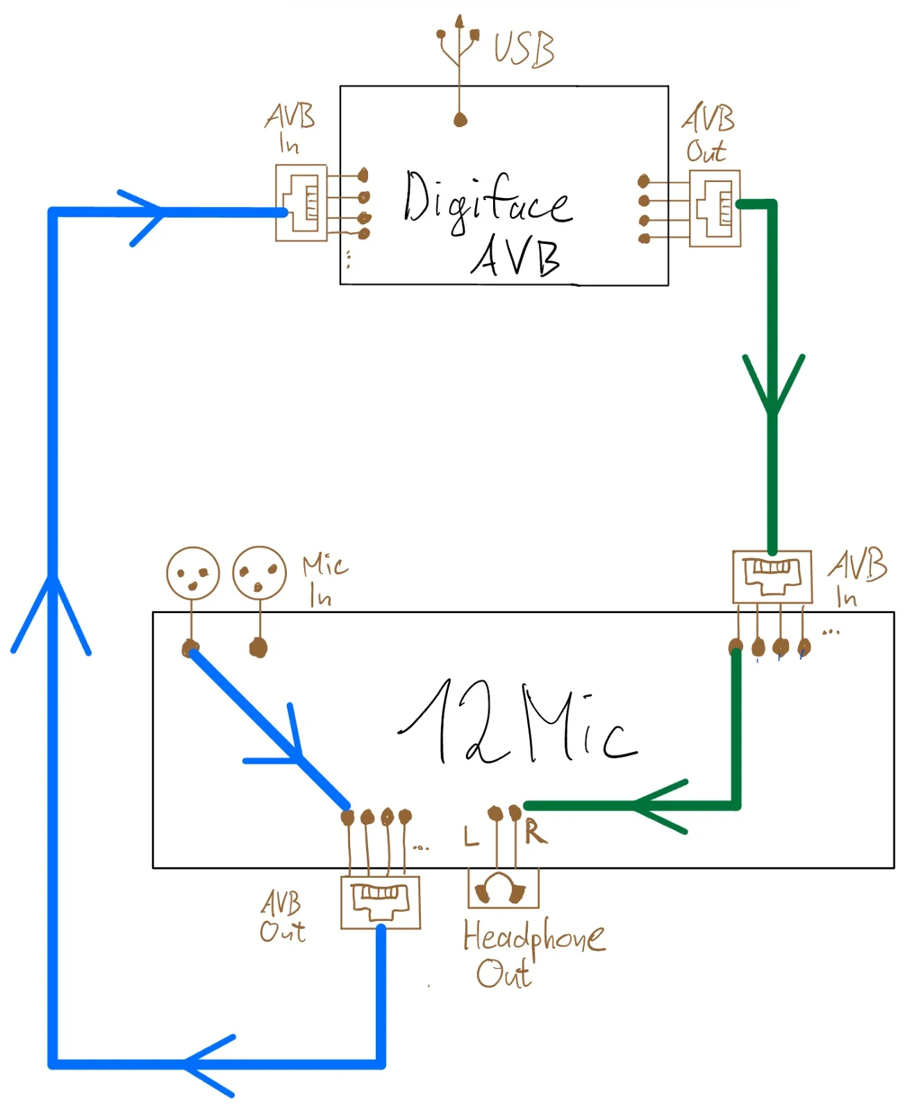

Wenn ich es richtig verstanden habe, sieht es im 12Mic dann vereinfacht schematisch tatsächlich ca. so aus (plus die Möglichkeit, einen Eingang auf mehrere Ausgänge zu routen, jedoch ohne "Doppelbelegung"):
Der Signalweg vom Mikrofoneingang zum Kopfhörerausgang ist entsprechend super schnell.
Die Schleife über die DAW samt "Einlesen" in den Rechner, Betriebssystem, DAW, etc. und anschließendem "Ausgeben" aus dem Rechner dauert dagegen länger:
Meine falsche Annahme war, dass ein Digiface AVB irgendwelche Steuerbefehle an den 12Mic senden könnte, die den 12Mic dazu bringen, einen Mikrofoneingang mit einem analoggewandelten AVB-Eingangssignal zu verheiraten. Das ist aber schon deshalb Quatsch, weil nach AVB Standard über das Netzwerkkabel nur Informationen weitergeleitet werden, die einen Bezug zu Timing, Synchronisation und Übertragung von Audio/Videodaten haben.
Ich habe mich an der Frage aufgehalten, wie es das Digiface AVB dann stattdessen schafft, schneller als die DAW-Loopback-Schleife zu sein, wenn doch keine Direktverschaltung im 12Mic möglich ist.
So wie ich es mir jetzt nach eurer Rückmeldung erkläre, ist im Digiface AVB ein digitaler Signalprozessor drin, der die gewünschte Summierung auf Grund seiner speziellen Architektur nahezu in Echtzeit hinbekommt, wohingegen das Einlesen und Ausgeben über eine DAW verglichen dazu äußert langwierig ist.
Die Loopback-Schleife via Digiface hat somit keine wahrnehmbare Verzögerung.

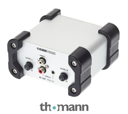

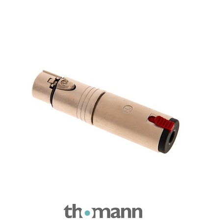

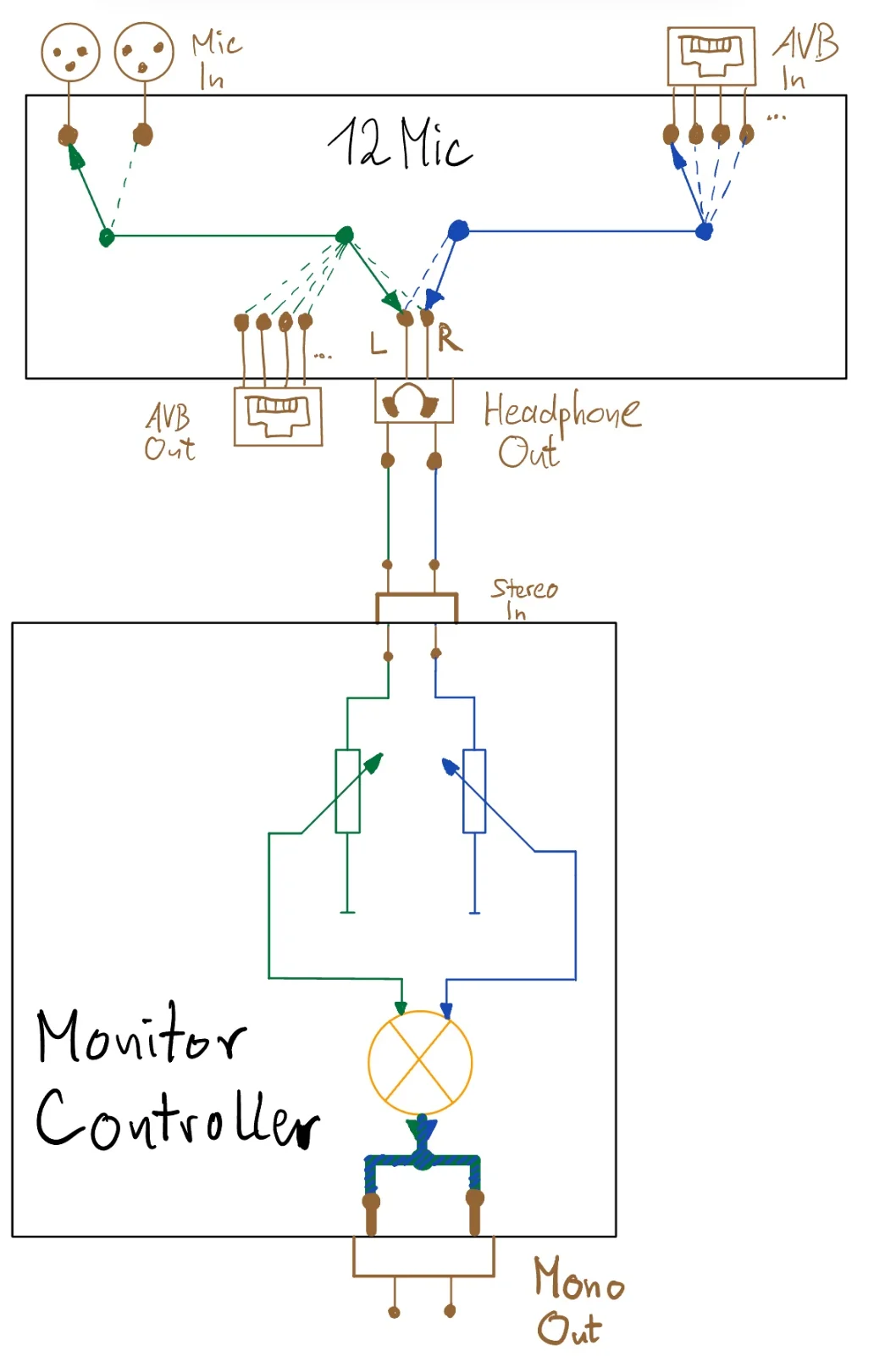

Auf der Suche nach analogen Lösungen hierfür bin ich auf passive Monitor-Controller gestoßen, die oftmals einen Mono-Schalter integriert haben. Fallen euch noch weitere, möglichst kompakte und möglichst rauscharme Bausteine ein, die zwischen Kopfhörerausgang des 12Mic und eigentlichem Abhör-Kopfhörer die Kanäle L und R summieren können?
Wenn ich nichts übersehen habe, wäre beispielsweise die folgende Zusammenstellung eine Möglichkeit hierfür:
12Mic Kopfhörerausgang --> Kabel 6,3 mm Stereo-Klinke auf 3,5 mm Miniklinke Stereo --> Eingang Stereo-Klinke 3,5 mm Klark Teknik 10P --> XLR Ausgang (Mono summiert) --> Steckadapter XLR auf 6,3 mm Stereo-Klinke
Im Klark Teknik 10P Monitor-Controller wären sogar für die Kanäle L und R gesonderte Regler vorhanden, mit denen sich einerseits der Mikrofoneingang und andererseits die Playback-Lautstärke in haptisch ansprechender Weise nachjustieren ließen.
Ich stelle mir das schematisch ca. so vor:
Spricht neben dem persönlichen Ehrgefühl von Netzwerkaudio-Profis noch etwas gegen die obere Zusammenschaltung?
Verglichen mit dem Kauf des Digiface AVB scheint mir der komplette Verzicht auf Panning während des Live-Monitorings in Anbetracht der möglichen Ersparnis von 750 € eine geringe Einschränkung zu sein.
Das extra Kästchen würde ich dann nur noch auf irgendeine Weise einigermaßen elegant im Rack fixieren wollen.
