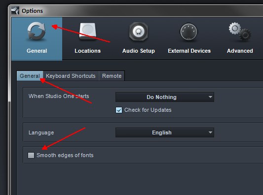

wie isses hiermit:

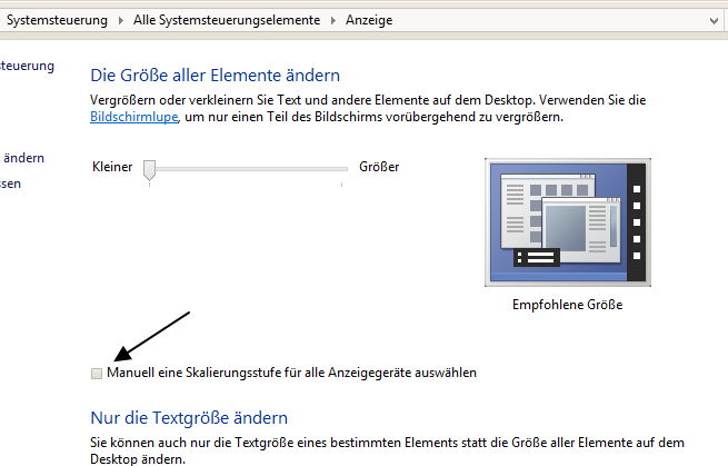

Dank an Ari (und natürlich alle Anderen Tipgeber) - die Skalierung auf 125 % war die Spaßbremse. Allerdings sind sämtliche Schriften jetzt ziemlich mikroskopisch. Mal schauen, ob ichs noch besser hinbekomme.
