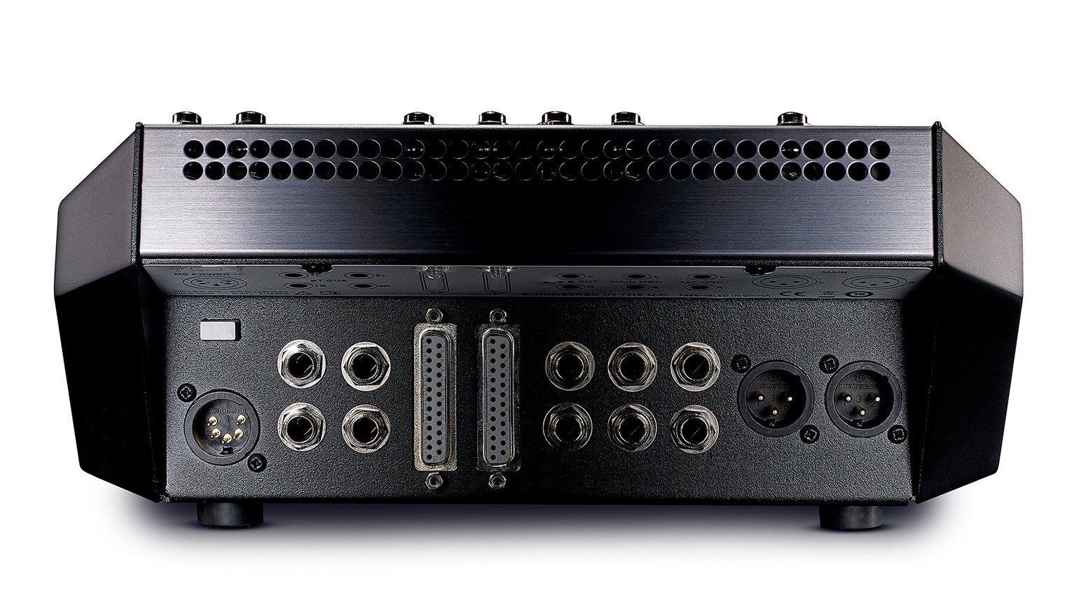

Hallo an alle SSL Six Besitzer.
Ich habe einpaar Frage zum Six. Wollte aber dafür kein neues Thema aufmachen.
Also zunächst finde ich den Six nicht sinnlos. Zum Hardwaremischen ist er schon zu klein denn sechs Kanäle sind ein Witz. Aber zum bündeln unterschiedlicher Quellen eignet er sich für meine Zwecke.
Ich habe mir das Mischpult aus diesem Grund gekauft und es ist soweit fertig verkabelt.
Mein Setup sieht so aus:
Eingänge:
Filter (monophon) -> Kanal 1
Synthesizer Microbrute (monophon) -> Kanal 2
Patchbay -> Kanäle 3/4
Synthesizer Mininova (polyphon) -> Kanäle 5/6
Audio Interface -> Ext Input 2LR
Ausgänge:
Main Out -> Audio Interface
Main Monitor -> Monitor Controller
Inserts:
Effektgerät M100 <--> Main Inserts (Sub D)

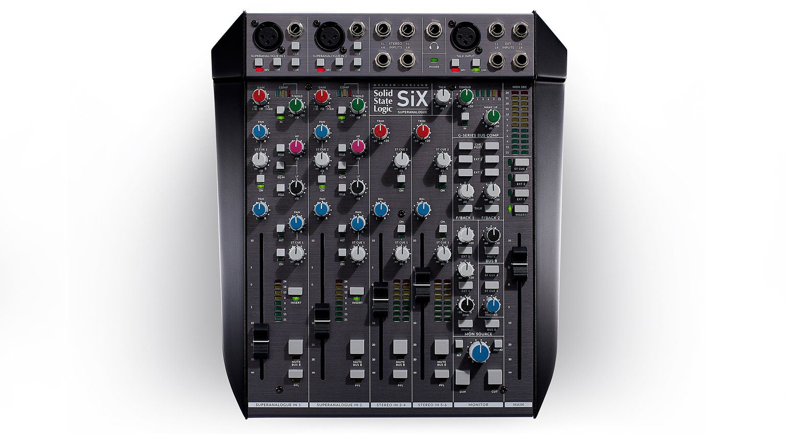

Zu meiner Frage. Ich werde aus der Anleitung nicht schlau weil da keine Verkabelungen beschrieben sind. Nur solche Bildchen mit Strichen: wäre es möglich Send Effekte wie einen Hall hinter dem Kanal Fader anzuschließen? Wie würde so ein Aufbau aussehen?
Ich stelle es mir z.B. so vor:
Folderback 1 -> Effektgerät -> Ext Input
Wäre dann der Send Effekt hinter dem Kanal Fader und vor dem Master Fader? Und könnte man dann mit dem Cue Regler den Effektanteil dosieren?
Und was spricht dagegen einen Hall als Insert einzuschleifen? Das Effektgerät hat einen Mix Regler. Damit kann ich dem bearbeiteten Signal das clean Signal dazu mischen.
Nächste Frage:
Ich könnte auf Kanal 1 (Preamp) ein Mikrofon an die XLR Buchse anschließen. Da steckt aber schon mein Filter Effekt drauf (Line Buchse). Reicht es wenn ich den Line Knopf nach oben mache und 48V Knopf drücke? Wird dann die Spannung zur Klinkenbuchse unterbrochen? Oder muss ich den Line Stecker ziehen? Ich will nicht meinen Filter mit 48 Volt kaputt grillen.
Hab kein SSl Dingens da, aber hake schon mal ein paar klassische Stolpersteine ab:
Reverb ist ein "klassischer" Send Effekt. Natürlich kannst du den auch in den Insert verwenden, kann dann aber halt nur ein mal verwendet werden und du solltest dann noch den Wet-Dry anteil entsprechend regeln. Bei Send-Effekt ist der halt auf 100% Wet, bei Insert halt geschmacksabhängig.
Send-Effekt sind dafür da, dass die halt mehrfach verwendet werden können. Du kannst dann z.B. Hall auf Kanal 1 und Kanal 2 legen, in unterschiedlichen Mischverhältnissen.
Wenn ein Send-Effekt direkt hinter dem Gain-Regler des Preamps abgegriffen wird, bezeichnet man das als Pre.
Post sind dann üblicherweise nach dem EQ, und Fader.
Der PFL ist eigentlich nur für Monitoring zwecke gedacht (Pre-Fader-Listen).
Den würde ich nicht unbedingt dazu nutzen, um irgendwas damit zu füttern, aber bei mangelnden Bussen...warum nicht.
Der PFL ist eigentlich nur für Monitoring zwecke gedacht (Post-Fader-Listen).
"Pre". Sorry für's Klugscheißen, aber in dem Fall könnte es sonst zu Verwirrung führen (zumal du es ja vorher auch absolut korrekt beschrieben hast).
Reaktionen: Ran
Achja, nochwas: Bei den meisten Pulten sind Pre-Fader-Sends, falls vorhanden, nach der Klangregelung und nur vor dem Fader.
Jo, hab ich mal korrigiert
Beim teuren Pulten nehme ich an, gibt es eine Möglichkeit den Send vor oder hinter den Kanalfader umzuschalten wie bei Cubase.
Beim Six gibt es Cue Post Knöpfe dafür, falls ich die Funktion richtig verstanden habe.
