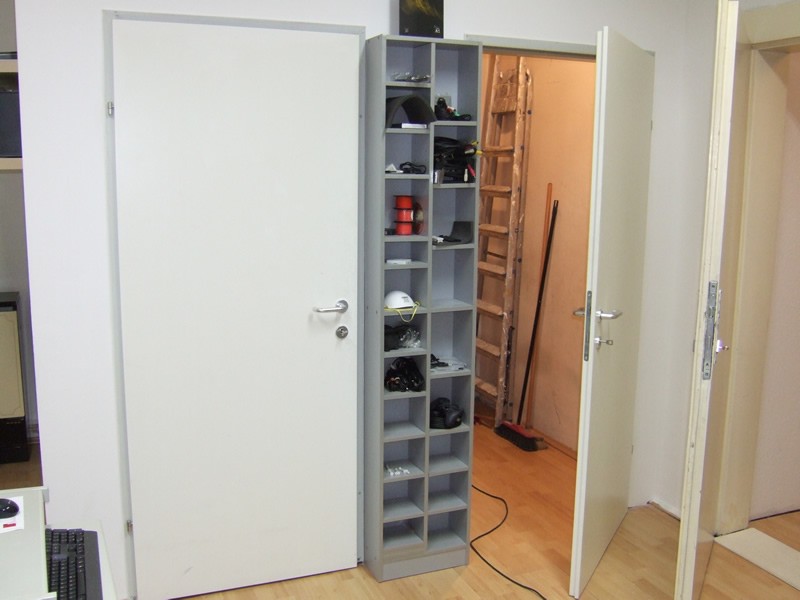

weiters sehe ich in deinen fotos drei türen, im plan nur zwei... müssen die alle begehbar sein?!
Die dritte Tür gehört wohl zum umgebenden Raum.
schön das ihr euch einig seit, auch wenn das nicht viel sinn ergibt da eine tür immer zwei 'räume' verbindet...... und beantwortet außerdem nicht meine frage welche türen frei bleiben müssen und welche blockiert werden kann.
Also die dritte Tür, die hier zu sehen ist, geht in einen anderen Raum und hat mit dem ganzen Projekt eigentlich nichts zu tun. Die beiden weissen Türen (die auf Bild 5 zu sehen sind), sind also zu betrachten.
Die Tür links von dem silbernen CD-Ständer soll die normal verwendete Tür sein, die andere Tür wird - meiner Meinung nach - mit Rigipsplatten zugemacht. Rausreissen kann ich die Tür nicht, weil ich die komplette Ausbauwand beschädigen würde und neu aufbauen müßte.
wie kann eine tür in einem raum bei dessen akustikbehandlung es aufgrund der sehr begrenzten ausmaße um jeden cm geht nichts mit dem projekt zu tun haben?!?!
danke ich bin raus....
@DaVogi:
Es geht darum, dass hier von 3 Türen gesprochen wird, wobei es in Wahrheit nur um 2 Türen geht, wie auch auf dem ersten Foto (Plan des Raumes) zu sehen ist. Die ganz rechte Tür auf dem letzten Bild ist eine ganz andere Tür und benötigt daher gar keine Beachtung.
@Allgemeinheit:
Der zukünftige Aufnahmeraum hat 2 Türen (siehe 1. Bild).
Die Tür rechts vom silberenen CD-Ständer soll zugemacht werden (siehe 5. Bild).
Die Tür links vom silbernen CD-Ständer soll/muss natürlich bleibe.
Die Ansicht von Foto 5 ist von AUSSEN (!) auf die "Kabine".
Eigentlich dachte ich, wenn ich einen Plan zeichne (Bild 1), dass das ganze ein wenig deutlicher wird. Wo und wieso jetzt solche Unklarheiten aufgetreten sind, kann ich ehrlich gesagt nicht nachvollziehen.

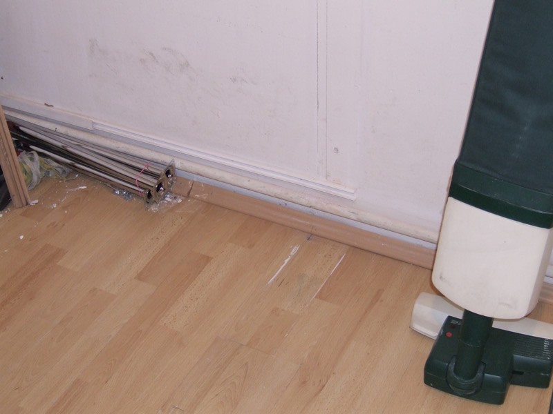

Geiler Staubsauger, den hatte ich auch mal. Der ist von Vorweg. Die saugen echt gut. :D
Sorry für OT. ;)
Ja, gebe ich dir vollkommen recht.
Meine Mutter hat schon den 3 Vorwerk und wird ihn auch immer wieder kaufen. ;-)

jetzt ist der groschen gefallen... sorry, stand wohl auf der leitung, wobei sich das natürlich auch klarer sagen lässt (was du in #8 ja dann auch gemacht hast).
