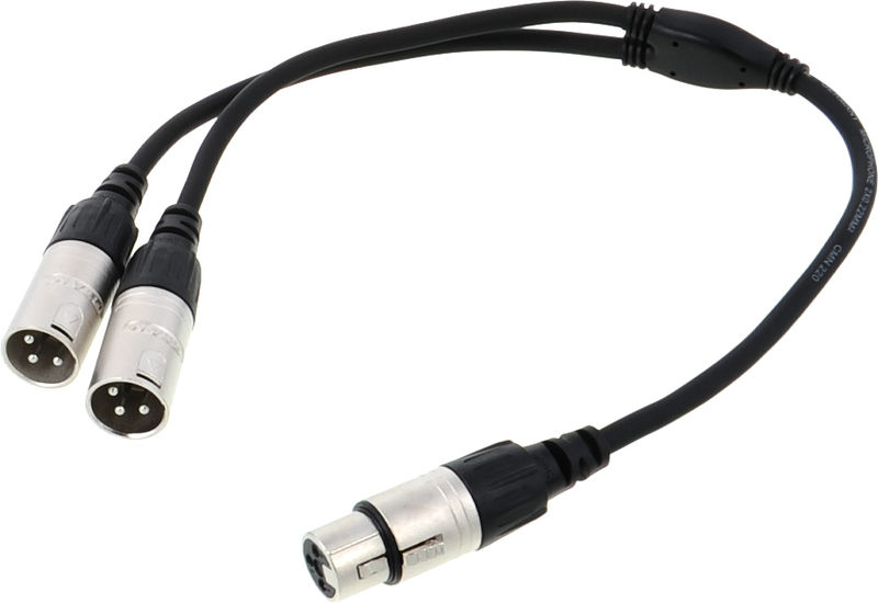

Dazu muss ich zunächst das Signal splitten. Würdet dafür eher sowas:
https://www.thomann.de/de/cordial_cfy_03_fmm.htm
... oder sowas nehmen?
https://www.thomann.de/de/millenium_sp_31.htm
Wie würdet ihr die Qualität dieser Elemente im Vergleich zur gesamten Signalkette beurteilen? Das heißt: macht es eher Sinn, (auch) bei den Splittern etwas hochwertigeres zu wählen?

Das Hauptproblem sehe ich in der Phantomspannung - wie soll die über ein Y-Kabel transportiert werden?
Keine Ahnung, ob es sowas gibt, aber ich glaube, Du bräuchtest zunächst eine Art Aktiv-Splitter (Mic-In mit 48V und zwei XLR-Outs mit Mic-Pegel). Dann könntest Du von dort zumindest schon mal die beiden Preamps getrennt ansteuern.

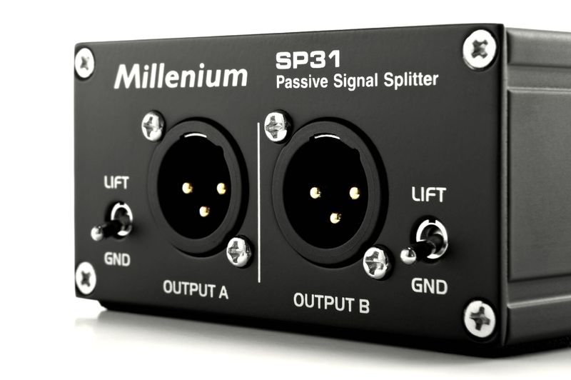

Die andere DI-Box von Millenium oben tut das nicht? Verstehe ich das richtig, dass die 48V hier nur auf "thru" anliegen, nicht aber an den Outs A und B?

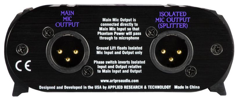

Bei diesem hier von Art Pro wird beschrieben, dass die 48V nur am Main-Out anliegen:
https://www.thomann.de/de/art_splitcompro.htm

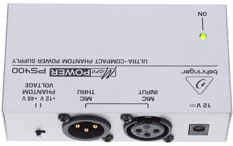

Man könnte doch die PhantomSPeisung auvch mit so einem Modul bringen (in meinem Fall direkt hinter dem Mikro und vor dem Y-Splitter), so dass das Mic ausreichend Spannung hat, so dass an den Preamps - egal ob beim 2BA oder bime Crimson-Preamp - die Phantomspeisung gar nicht mehr nötig wäre. Oder ist das ein Denkfehler?
https://www.thomann.de/de/behringer_ps_400.htm
Allerdings gebe ich gerne zu, dass diese Lösung (sollte sie auch funktionieren) natürlich wesentlich mehr "Gefuddel" ist... mit zusätzlichem Netzteil, einem weiteren Splitter usw. Da ist eine passive Radial-Box natürlich komfortabler in der Anwendung.

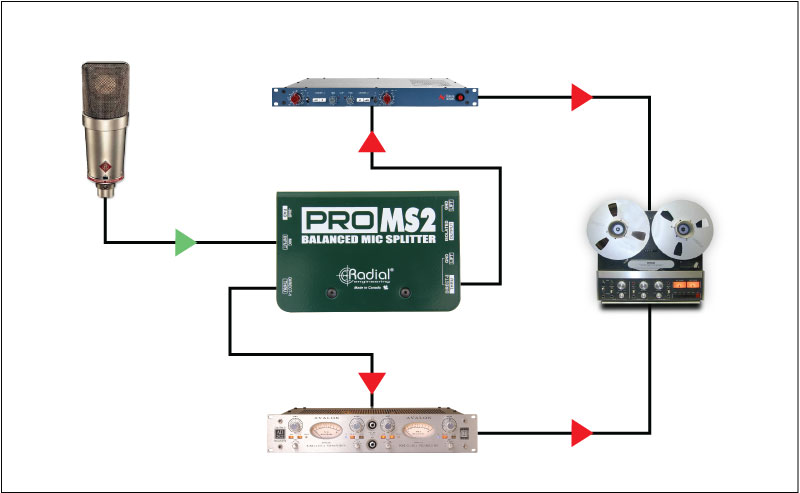

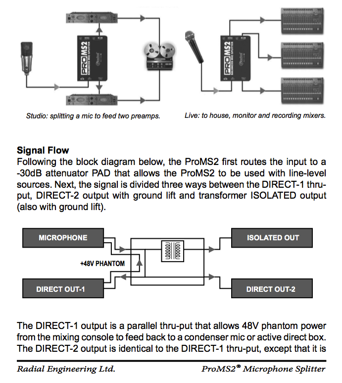

Hier der Auszug aus dem Manual des Radial ProMS2:
Das heißt für mich, dass das Mikro über den Direct Out mit Phantomspeisung versorgt wird und das Signal deshalb dann auch auf den anderen Kanälen (den anderen Outs) verwertbar ist. Mit anderen Worten, wenn ich für mein Setup die Phantomspeisung über diesen Direct-Out und über einen meiner beiden Preamps bereitstelle (egal ob nun durch den Summit- oder durch den Crimson-Preamp) liegt das Signal dann auch beim anderen Preamp an - dort muss die Phantomspeisung dann nicht mehr aktiviert sein. Ist das so richtig?
Wenn das so funktioniert, müsste doch eigentlich auch der Millenium-SP31-Splitter funktionieren, oder? Der hat ja auch einen "thru"-Anschluss, der doch analog zum Direct-Out des Radial funktionieren müsste. Oder nicht?
https://www.thomann.de/de/millenium_sp_31.htm?ref=prod_rel_255369_0
